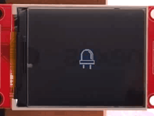

“Виртуальный светодиод” позволяет менять количество, расположение, цвет свечения, форму и вид элемента :slight_smile:
светодиод

Вопроса два:
  1. Зачем это здесь вообще?
  2. Зачем в данном фрагменте нужен ассемблер?
Ассемблер для новичков самая тема - изучил и считай что можешь писать на любом языке !
Шоб блеснуть.
2.Ассемблер, как вариант мне предложенный, даёт самую быструю отрисовку - приближает виртуальные светодиоды к реальным.
  1. Мне показалось…, после реальных светодиодов можно попробовать блинк и на виртуальных. Всяких симуляторов тьма, а тут интерпретатор-толкователь блинка.
ИМХО, в “блинке” цель не светодиоТ™ освоить, а основополагающий алгоритм программирования МК
Он и есть его образ, как самый доступный и понятный из элем. РЭА. В моём примере можно нарисовать 20 светодиодов и их миллисить до умопомрачения, а макетка с 20 реальными будет ёжиком небритым.
Начинающего путает в мыслях обычный INPUT, а тут код, в котором сделать ошибку можно даже не стараться.
Ну это проба, а так в мыслях свести к двум командам led_1(red); led_1(off); через функцию и дефайны.
Это утверждение можно подкрепить цифрами?
Особенно с учетом последующего delay(500);
Да, в старой теме - выходило 46-48 миллисекунд на отрисовку полного экрана. 20 кадров за секунду, около.
Ты за спрайты чонить слышал? У этих экранчиков можно обновлять только необходимую, меняющуюся область памяти (правда с дискретностью по вертикали в 8 точек). Задаешь сначала адрес куда выводить (в терминах экрана) и выводишь только измененные данные, а не перерисовываешь весь экран.
Помница мне, когда я с этими экранами экспериментировал (давно было) ему можно было указать “окно вывода”, все записи в память не выходили за пределы ограниченной области, адресация была относительная, первая ячейка ограниченной области (не экрана), имела логический адрес 0.
Могу ашибацца, давно было.
В скетче так всё и написано. Весь экран это все 20 штук, для одного будет гораздо быстрее.
Если мы утверждаем “самая быстрая”, то одной цифры мало: цифру нельзя сравнивать саму с собой. Для сравнения нужно минимум две цифры.
Например, одна - для того, что написано на Ассемблере, а вторая - для того, что написано на Си.
Если мы говорим “самая быстрая”, то должны продемонстрировать другие варианты - которые медленнее.
И, кстати, какой здесь экран? 220х160? Тогда фрагмент 32х32 пикселя - это 3% площади и, соответственно, должен отрисовываться за 1.4 мс. По сравнению с delay(500); это, конечно, очень существенно.
