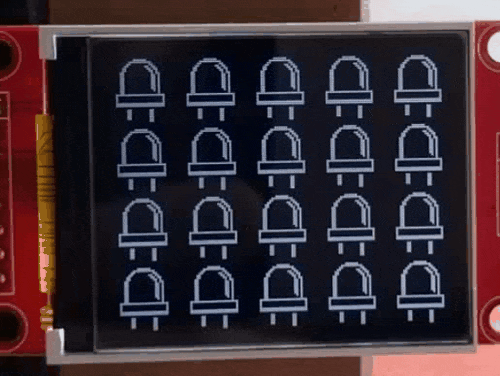

Вторая ( лучшая из нескольких вариантов, не ассемб.), которая для сравнения - около 110мс или 9 кадров в секунду.
Экран 160*128.

VID_20230205_092941
//имитатор 20 светодиодов на цветном дисплее st7735 128*160
#include "svetodiod_.h"
 fun_setup();
led_(0,white); // ВКЛЮЧАЕМ СВЕТОДИОД №0 белым
delay(250);
led_(19,yellow); // ВКЛЮЧАЕМ СВЕТОДИОД №19 жёлтым
delay(250);
leds_off();//выключаем все светодиоды
delay(500);
led_(4,orange); // ВКЛЮЧАЕМ СВЕТОДИОД №4 оранжевым
delay(250);
led_(4,off); // ВЫКЛЮЧАЕМ СВЕТОДИОД №4
delay(250);
введите или вставьте сюда код
Вот примерно так можно оставить пример кода, убрав остальное практически бездумно в файл с расширением .h
Теперь переписать на millis() и заставить каждый светодиод мигать со своей частотой.
//групповой блинк
long Y[20];//моменты переключения
int t[20]={127,220,380,500,550,600,660,180,240,400,490,560,620,700,745,800,333,444,777,999};//длительности
bool flag[20];//флаги состояний
uint16_t color[]={green,yellow,orange,blue,
 green,yellow,orange,blue,green,yellow,orange,blue,
 green,yellow,orange,blue,green,yellow,orange,blue};//цвета
 fun_setup();
 for(int i=0;i<20;i++){
 if(millis()-Y[i]>t[i]){
 Y[i]=millis();flag[i]=!flag[i];
 if(flag[i]){led_(i,color[i]);}else{led_(i,off);}
VID_20230207_112140
