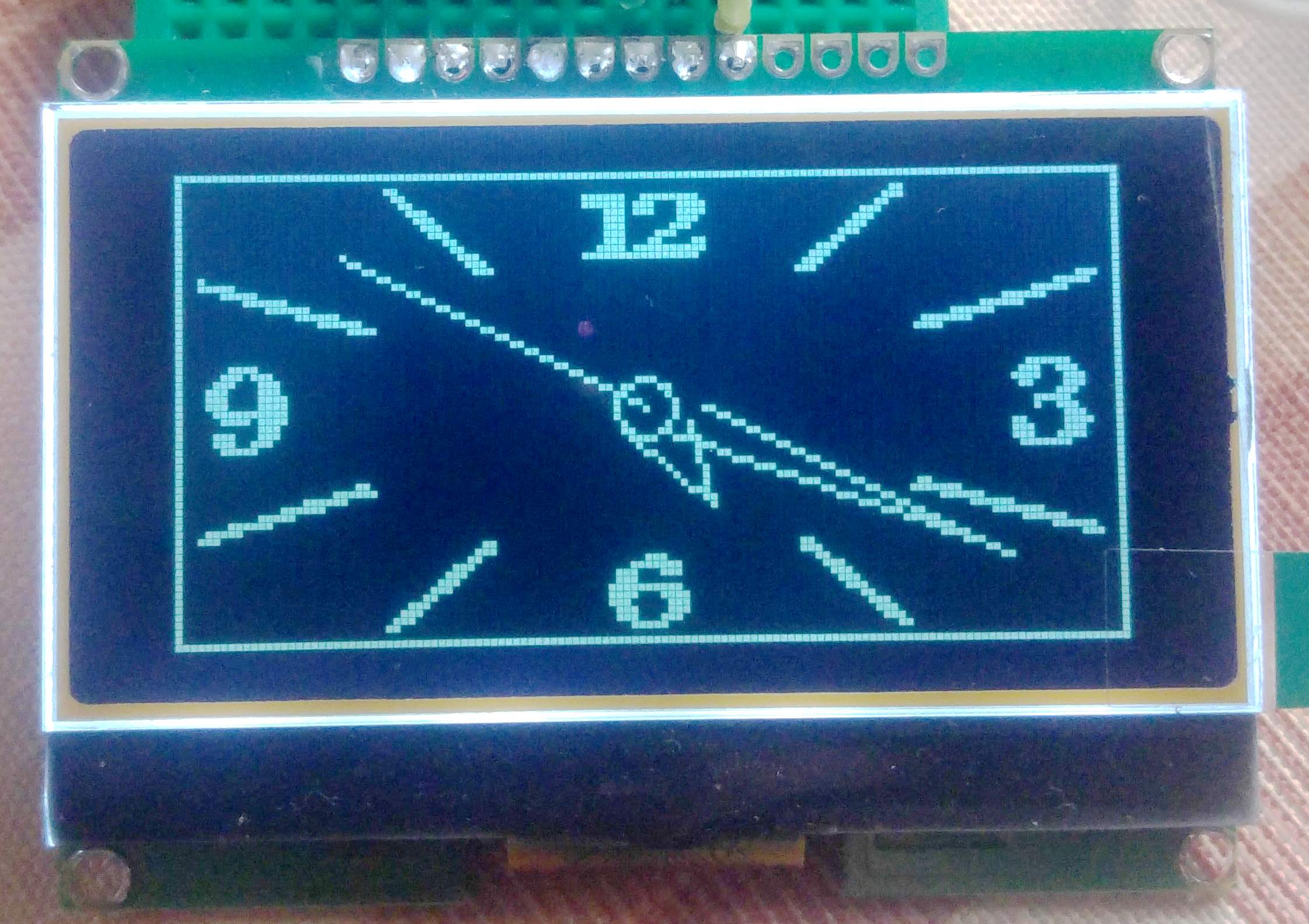

Думал второй, но теперь задумаюсь над первым, особенно для аналоговых часов.
