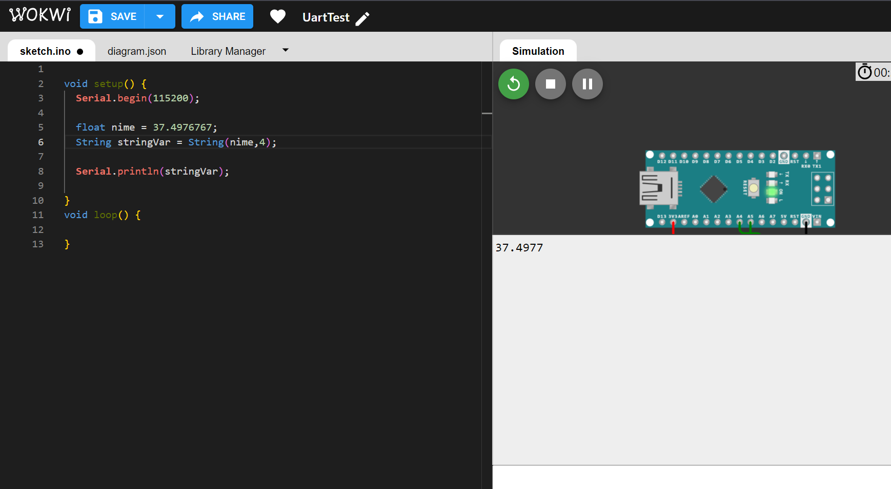

У String памойму в контрукторе можно задать число цифр после точки (больше 6 задавать бессмысленно)

И зачем Вы её привели? Она-то чем виновата?
Вам было трудно в первом коде после строки №5 вставить вывод stringVar в Serial и убедиться, что она уже там “округлилась”? Просто вставить печать и посмотреть? Вы думаете, это кто-то за Вас будет делать?
