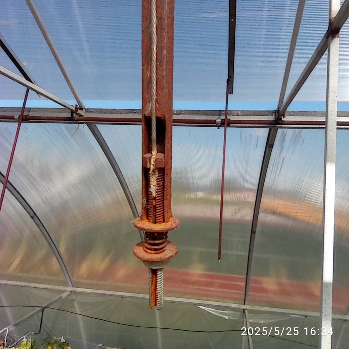

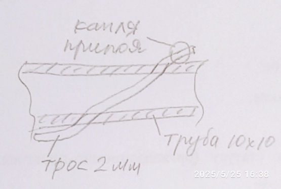

Переснял крепление троса на нижнем конце тяги (штанги).
Болт М6, противоположные грани сточены, чтоб влезли внутрь трубы 10х10, пропилил паз для тросика и впаял трос тугоплавким припоем китайским. Пружина обеспечивает натяжение троса.
Вверху трос продет через два отверстия по центру трубы. Капля припоя на конце троса чтоб его не вырвало.

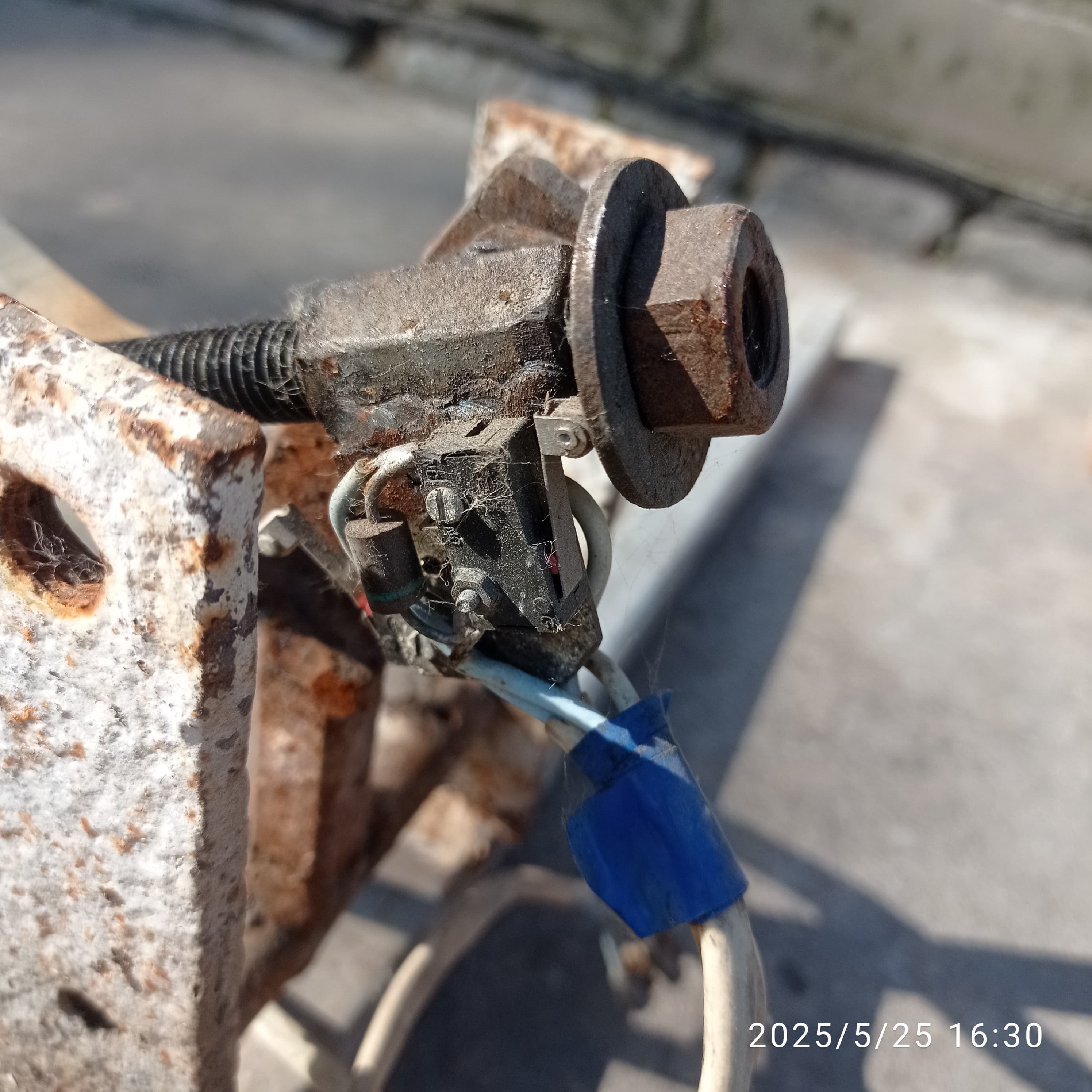

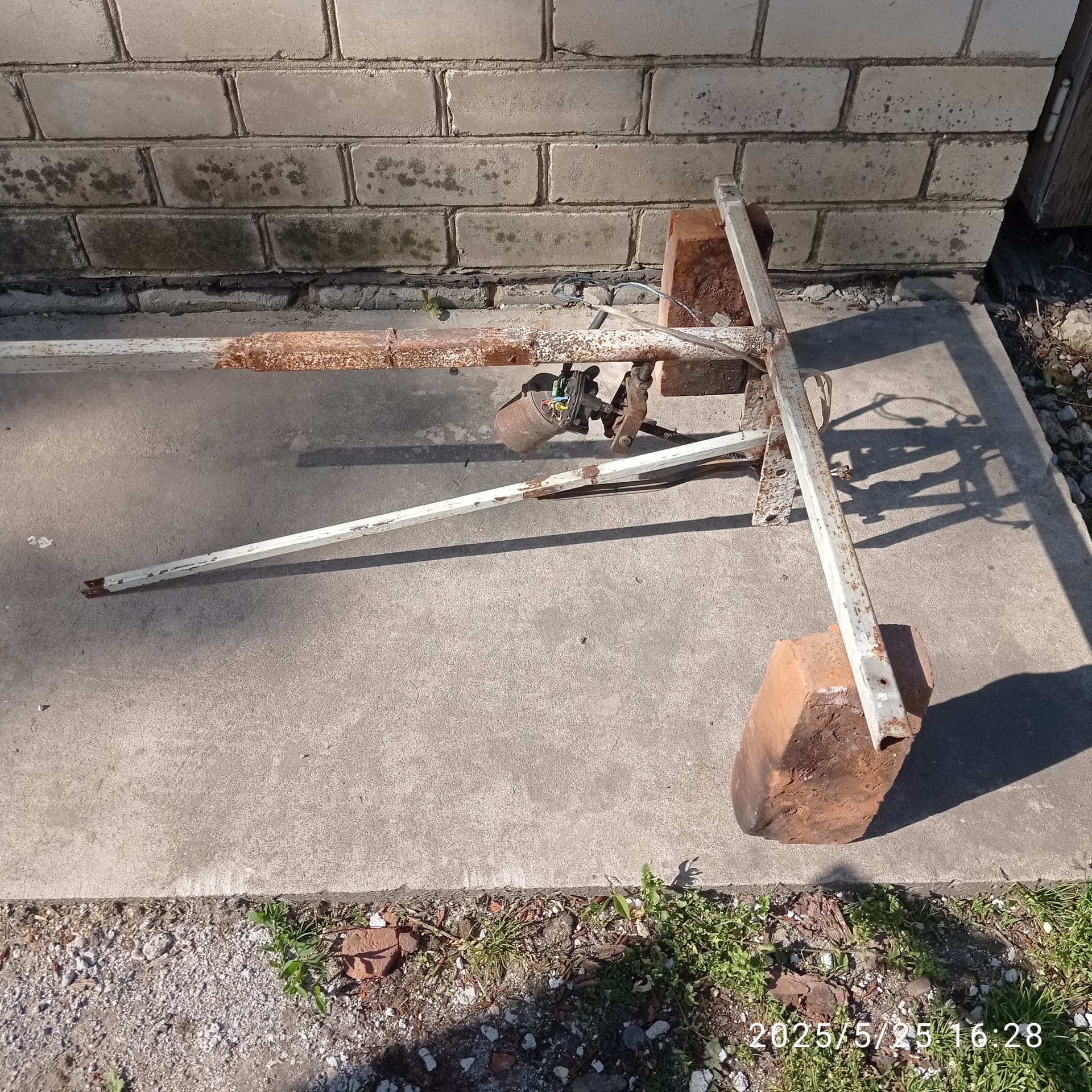

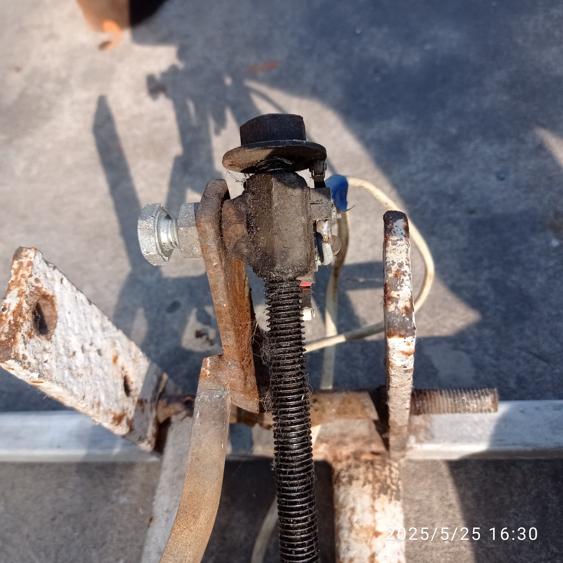

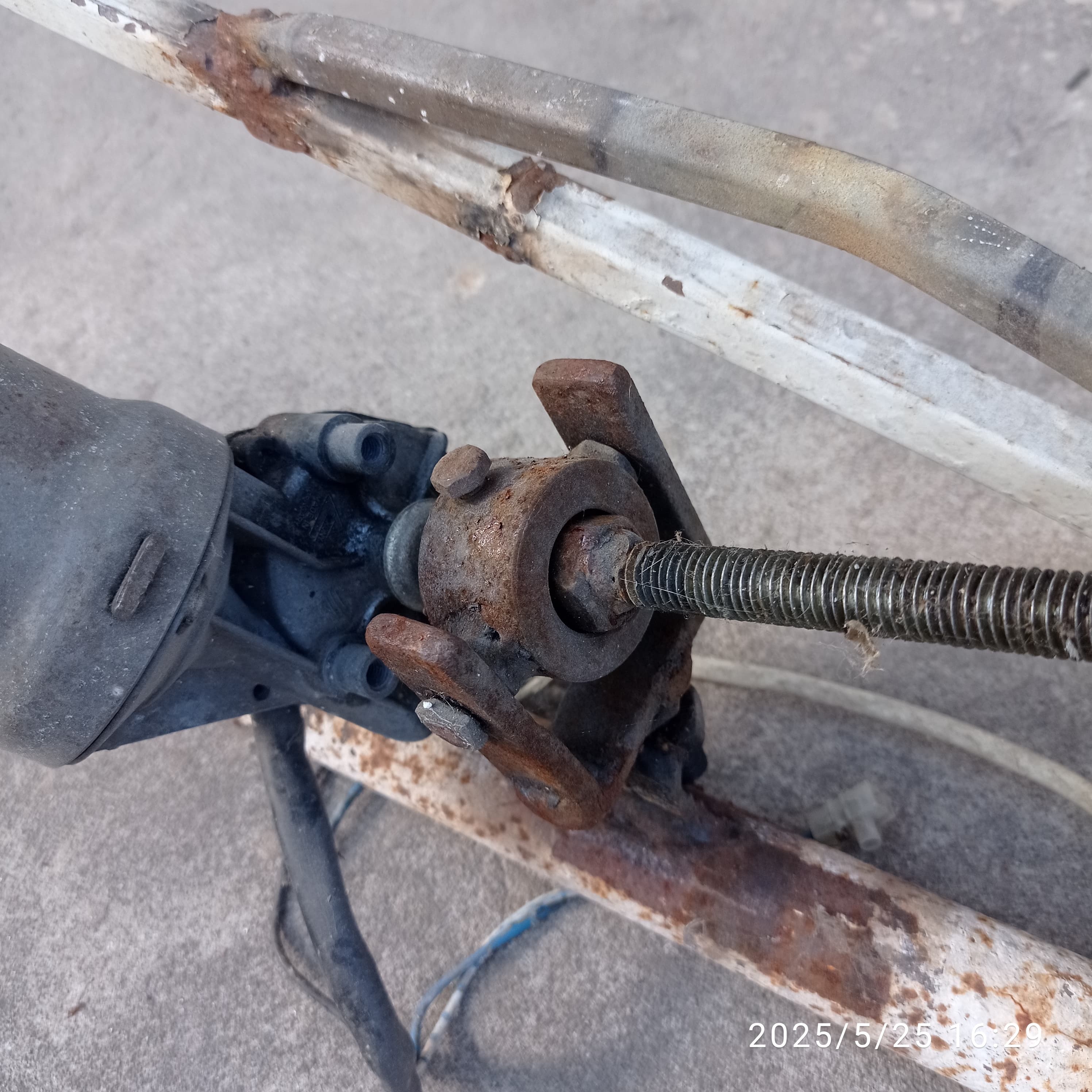

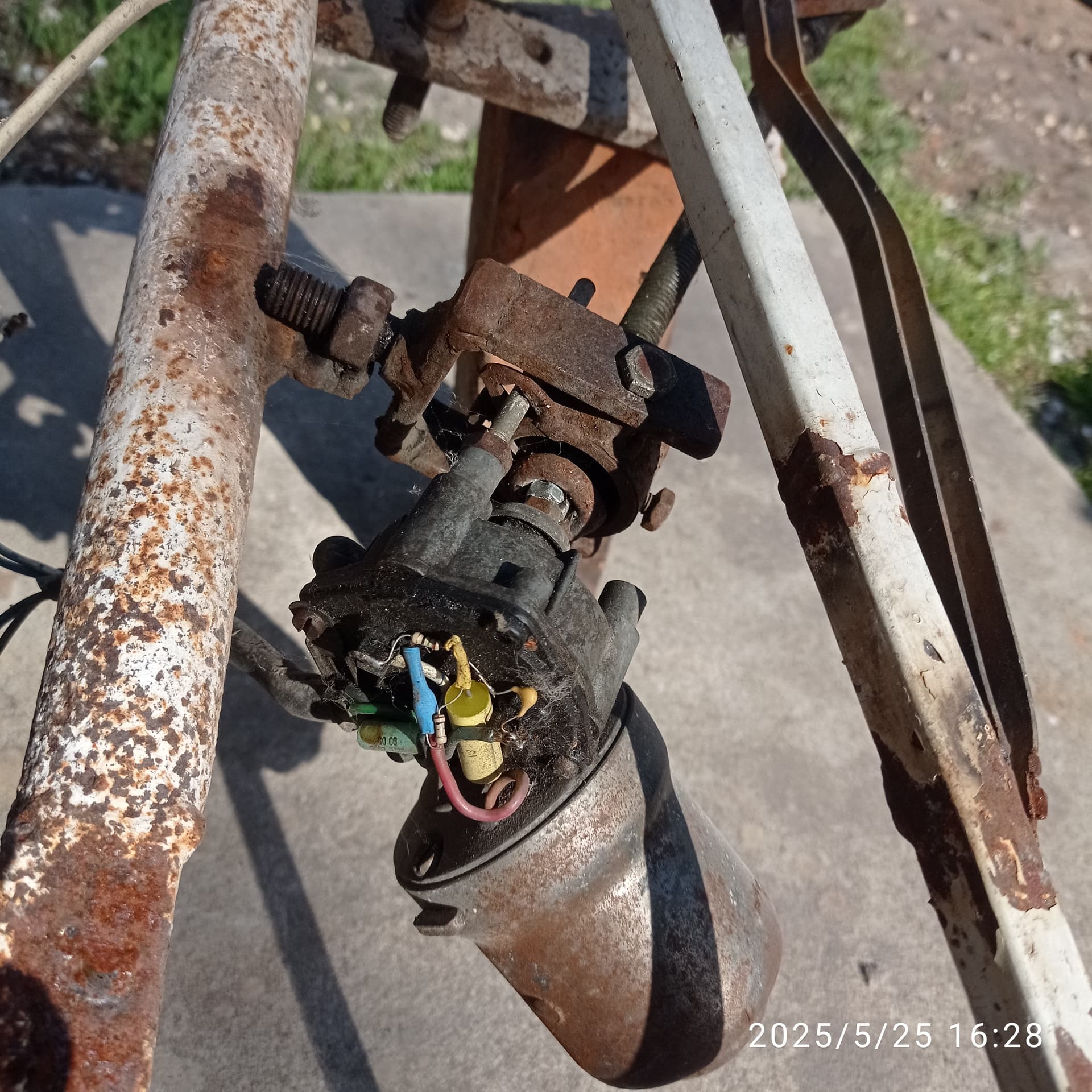

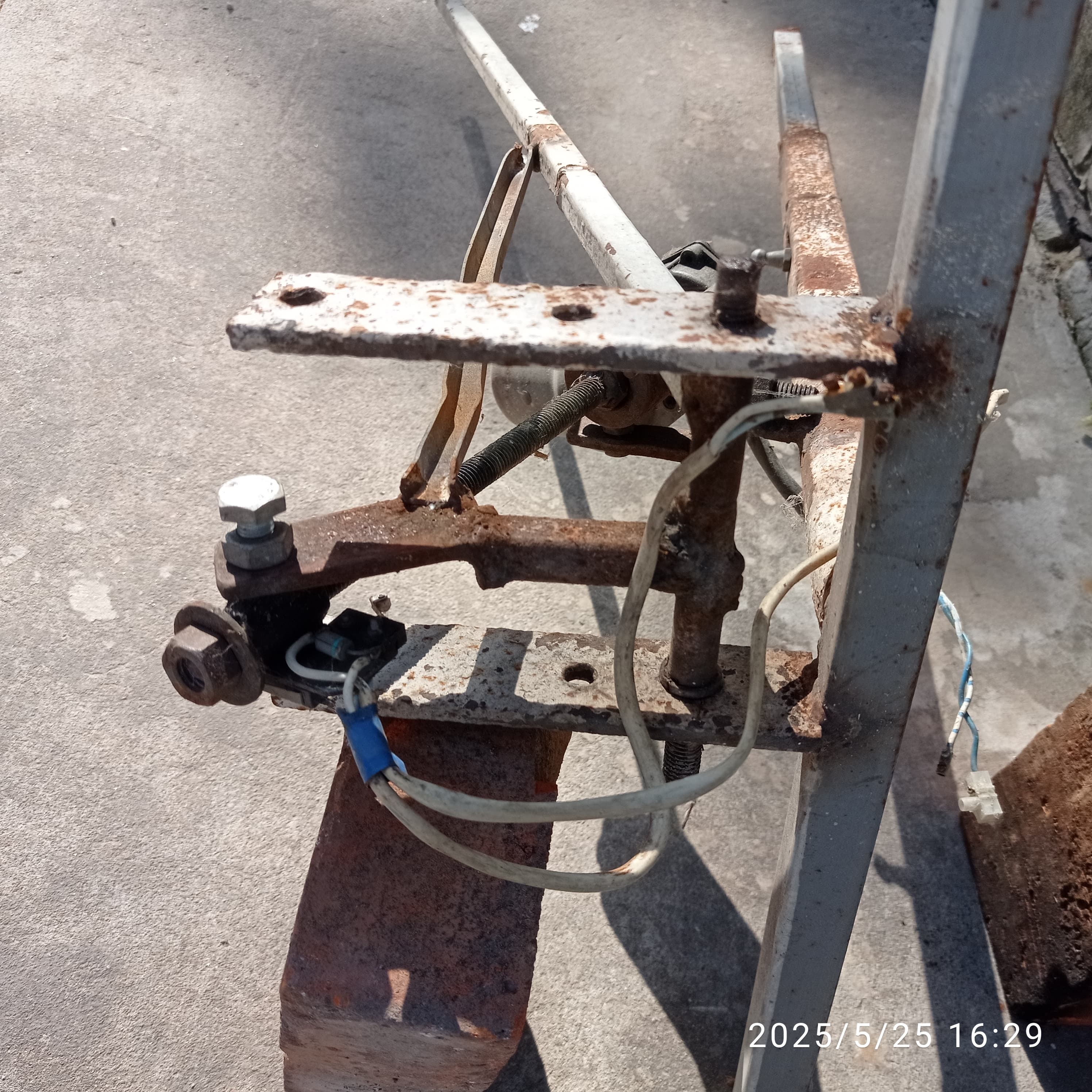

Вы тут подняли тему концевиков. При наличии датчика положения в них нет нужды. При полном закрывании мотор при 12В питании просто останавливается. Механика не сломается. Провод 2х2.5 мм2 до мотора около 12 м и уже сказывается падение напряжения на нем.
Я вспомнил про старый привод, уже лет 15 пролежал в сарае. Вот там были два концевика. Управлялся рассыпухой. Например раз в 10 минут сравнивалась температура с уставкой и если надо включался на несколько сек.
Сделал несколько фото

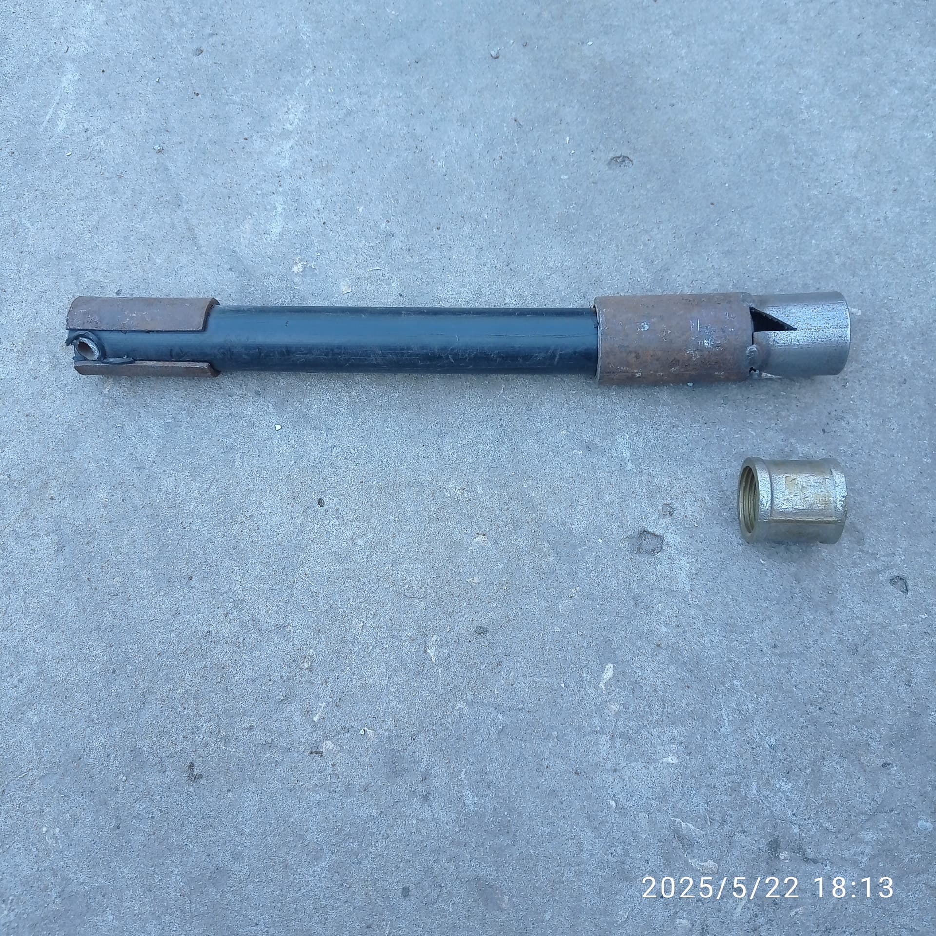

Теперь расскажу как делал резьбу на пластиковой трубе. Подходит и для ПП труб.
Зажимаю трубу в тисках через обойму из подходящей трубы, чтоб не помять пластик и надежно зажать. С края нарезаю пару витков резьбы приспособой из стальной муфты. Затем с усилием накручиваю латунную муфту, грею муфту газовой горелкой чтоб пластик заполнил резьбовые канавки в муфте и быстро в холодную воду. Скручиваю муфту. Резьба идеальная.
