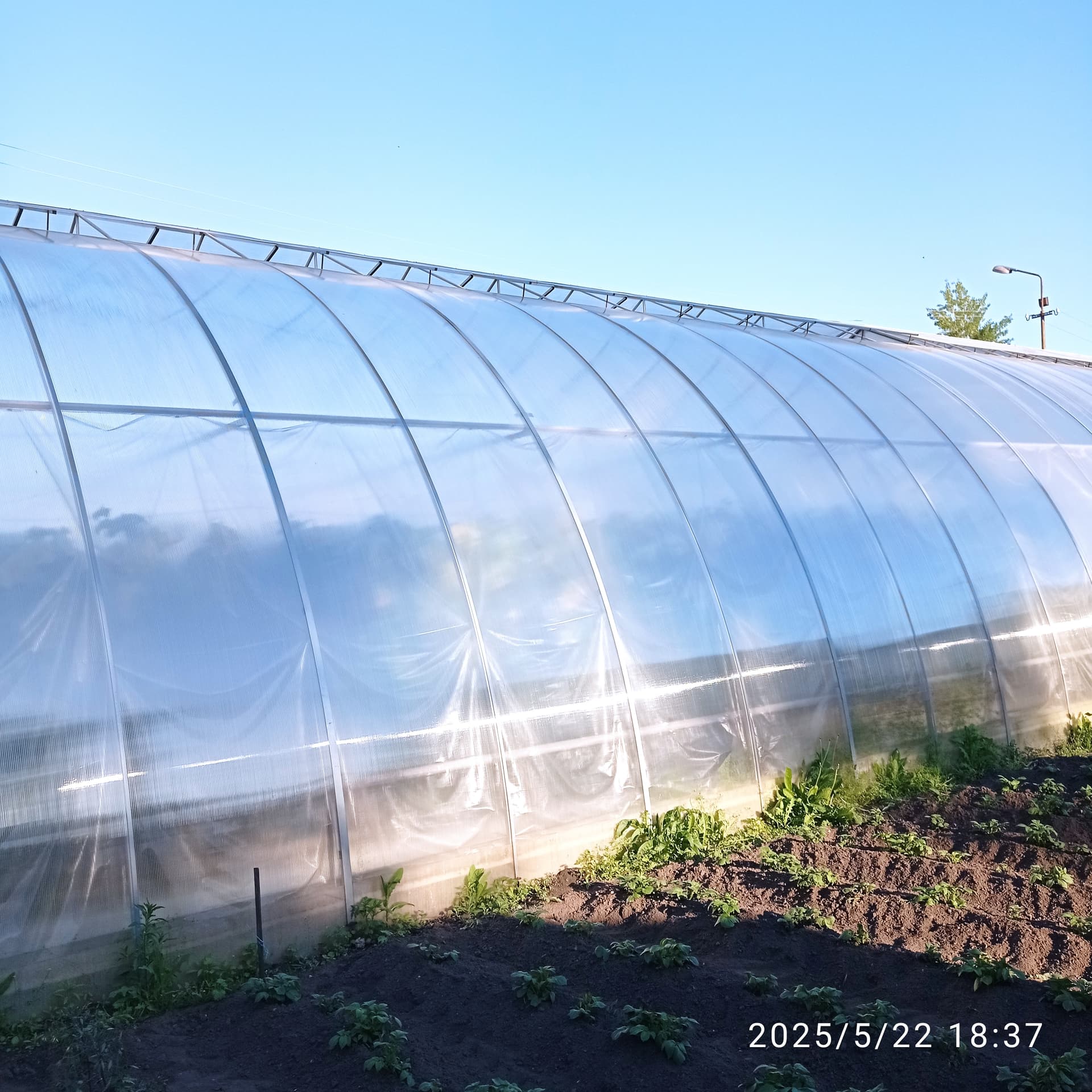

По просьбе коллеги @_ВН покажу как у меня в теплице сделано проветривание.

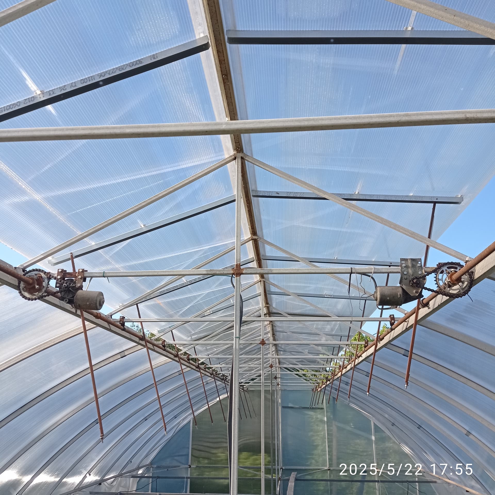

Теплица из сотового поликарбоната (СПК), ширина 8 м, высота по коньку 5.2 м. Фрамуги из качественного СПК 10 мм толщиной, 105 см шириной по длине теплицы. Одна длиной 4 м, вторая -16 м, третья 20 м.
Стояла задача сделать из подручных материалов и независимо от сети 220 ВВ.
Вид сбоку для общего представления.
Так выглядит внутри.
Привод крупно.

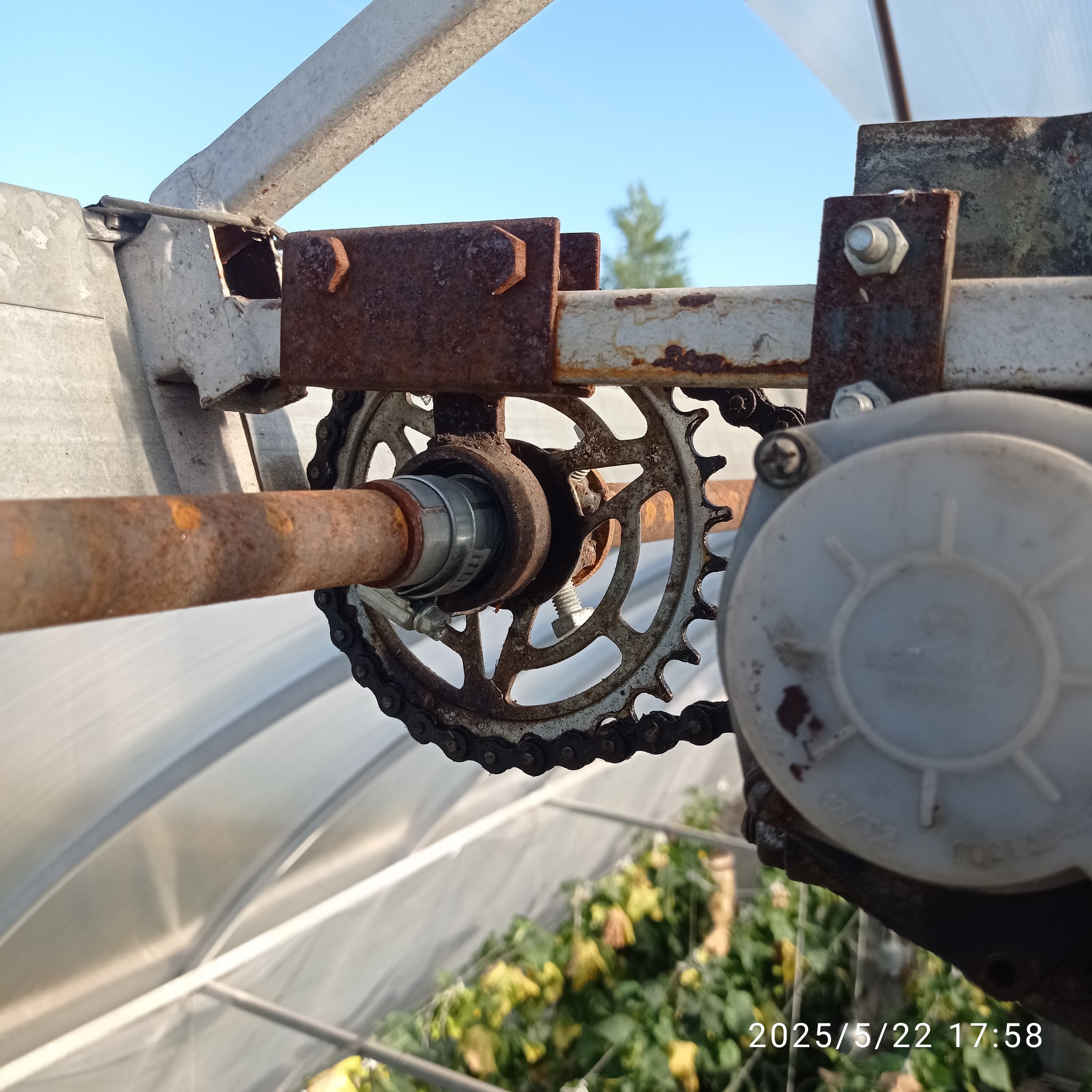

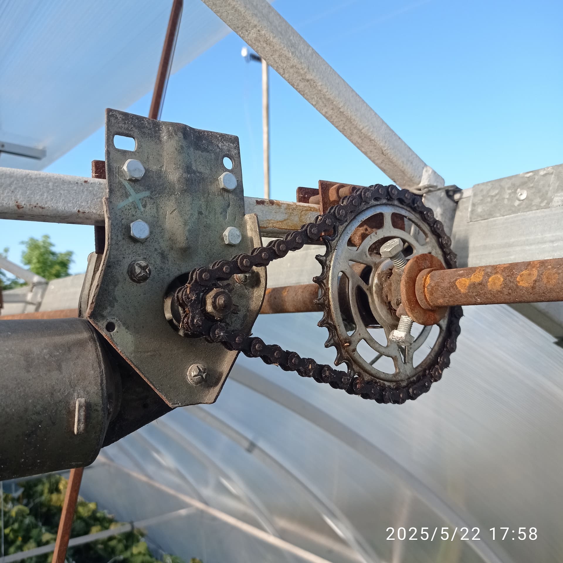

Мотор стеклоочистителя от восьмерки вращает через цепную передачу вал - трубу 1/2" по длине теплицы. На моторе звездочка самопал из кузовной шайбы на 10. Она плотно налезла на вал редуктора, а зубья проточил круглым напильником. Ведомая звездочка от детского велосипеда.
Ход фрамуги до 80 см. Время полного открытия около 30 сек.
Ведомая звезда приварена к отрезку трубы Д=25 мм и стенка 1.5 мм. Она как раз легко налазит на полдюймовую. Трубу 25 мм вырезал с рамы старых советских велосипедов для взрослых. Та, которая горизонтальная.

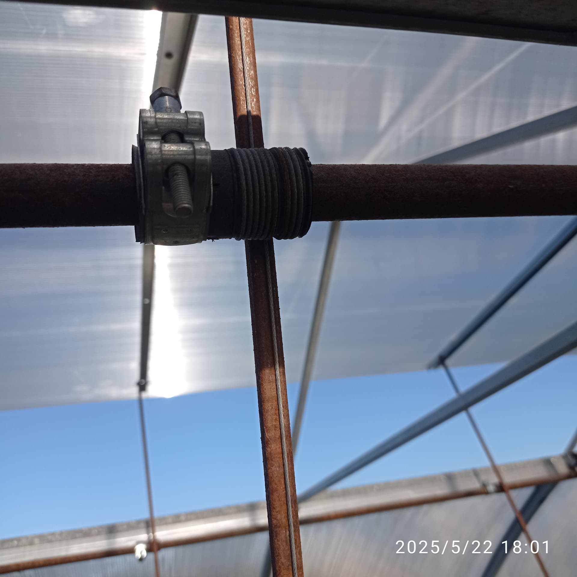

Самое интересное - как вертикальная тяга приводится в движение валом? Это “смычок” со струной петелькой на резиновой прокладке на валу? Автосинхронизация за счет проскальзывания? Обратная связь по степени раскрытия концевиками, или детектирование точного положения? Левая и правая створки независимые?

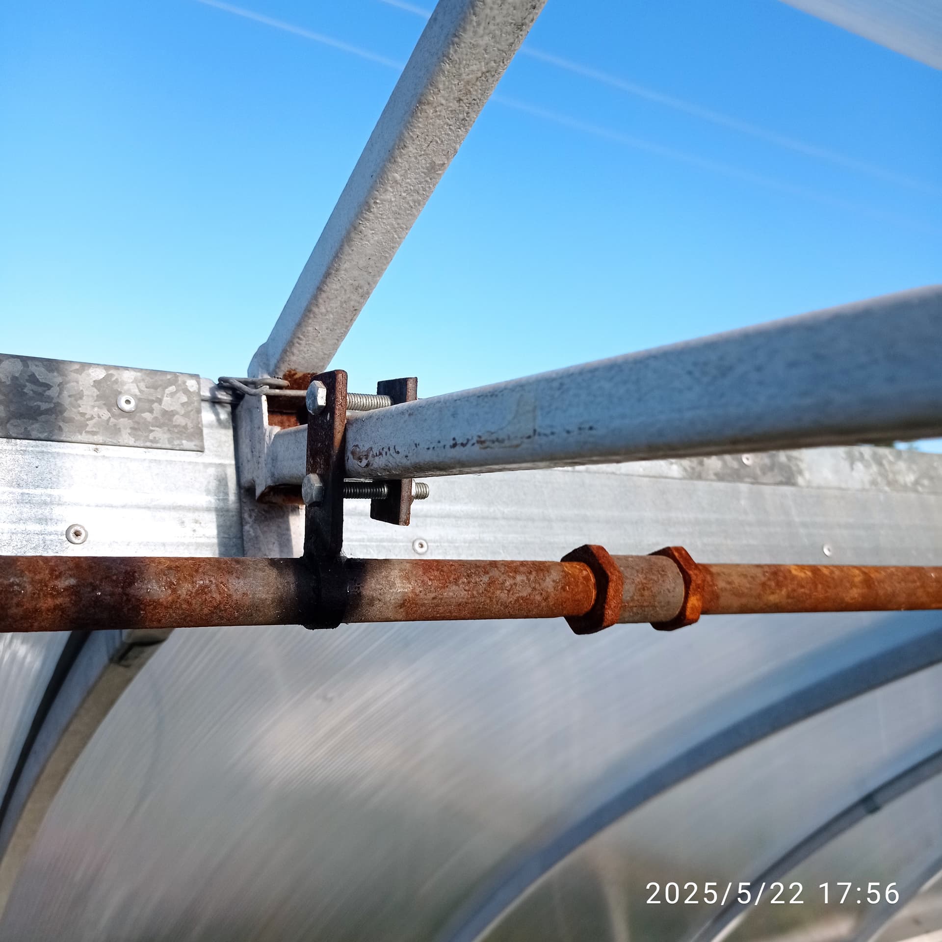

Вал собран из кусков по 3 м. Части соединены муфтами с двумя контркайками.
Опоры из отрезков трубы 25 мм с приваренными кронштейнами. Чисто на трении работают.

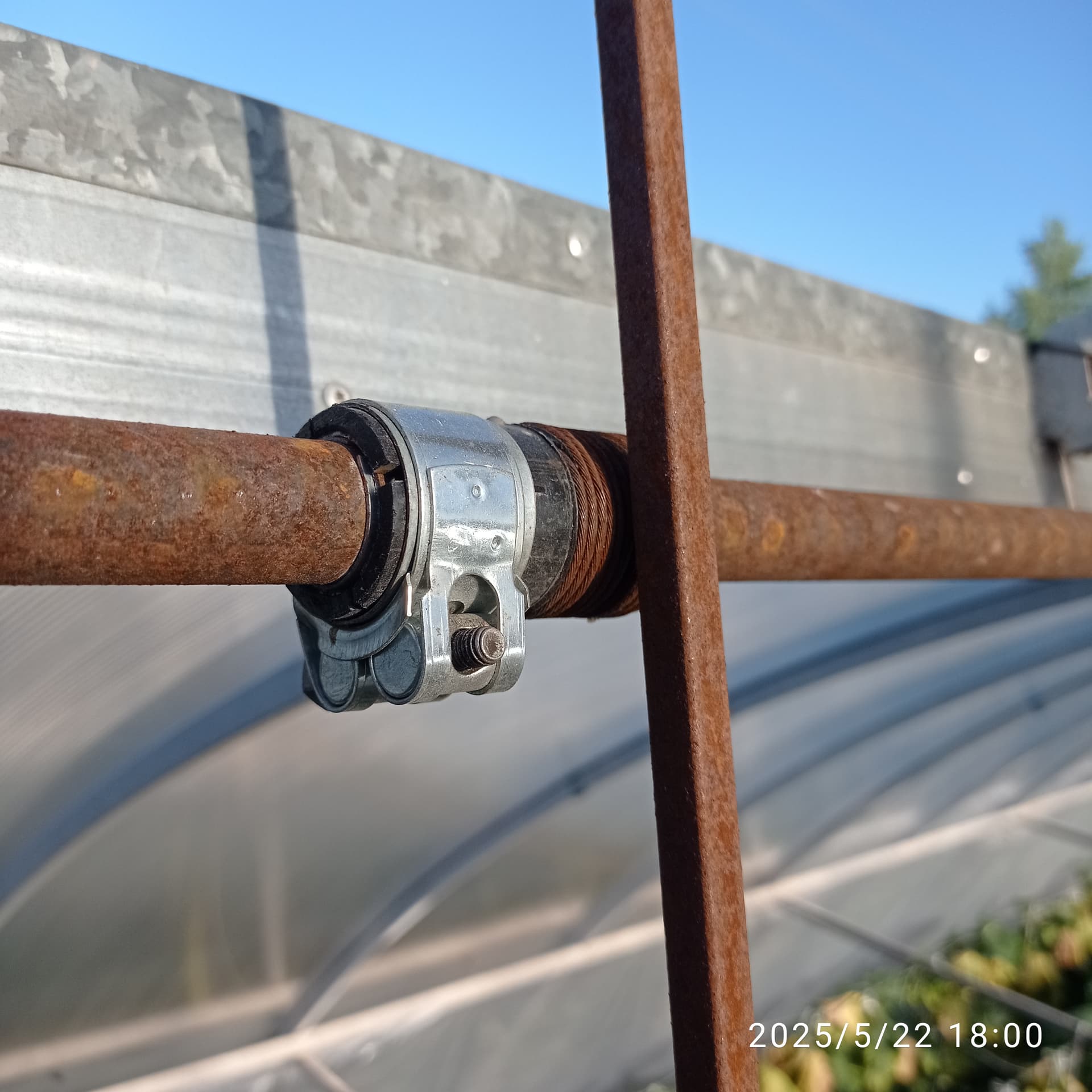

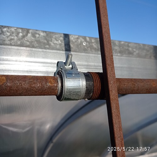

Катушки, на которые намотан тросик 2 мм, сделаны из пластиковой водопроводной трубы 32 мм х 3.2 мм. Такая осталась от стройки.
На половине катушки сделана резьба 1", в канавках которой уложен тросик. Трос из двух частей. Одна часть закреплена с одной стороны намотки и наверху штанги, а вторая часть закреплена с другой стороны намотки и внизу штанги. Поэтому проскальзывание троса по катушке исключено.
На второй половине катушки сделаны продольные прорези 4 штуки через 90 гр. Эта часть стягивается хомутом, что удерживает катушку от проворачивания. Внутрь катушки плотно вставлена гильза из 25 трубы и катушку можно двигать по валу легко и в тоже время она не болтается на валу.
Тяги, которые тянут и толкают фрамуги за край, сделаны из профтрубы 10х10х1.5 длиной 90 см.

Еще пара фото с катушкой.

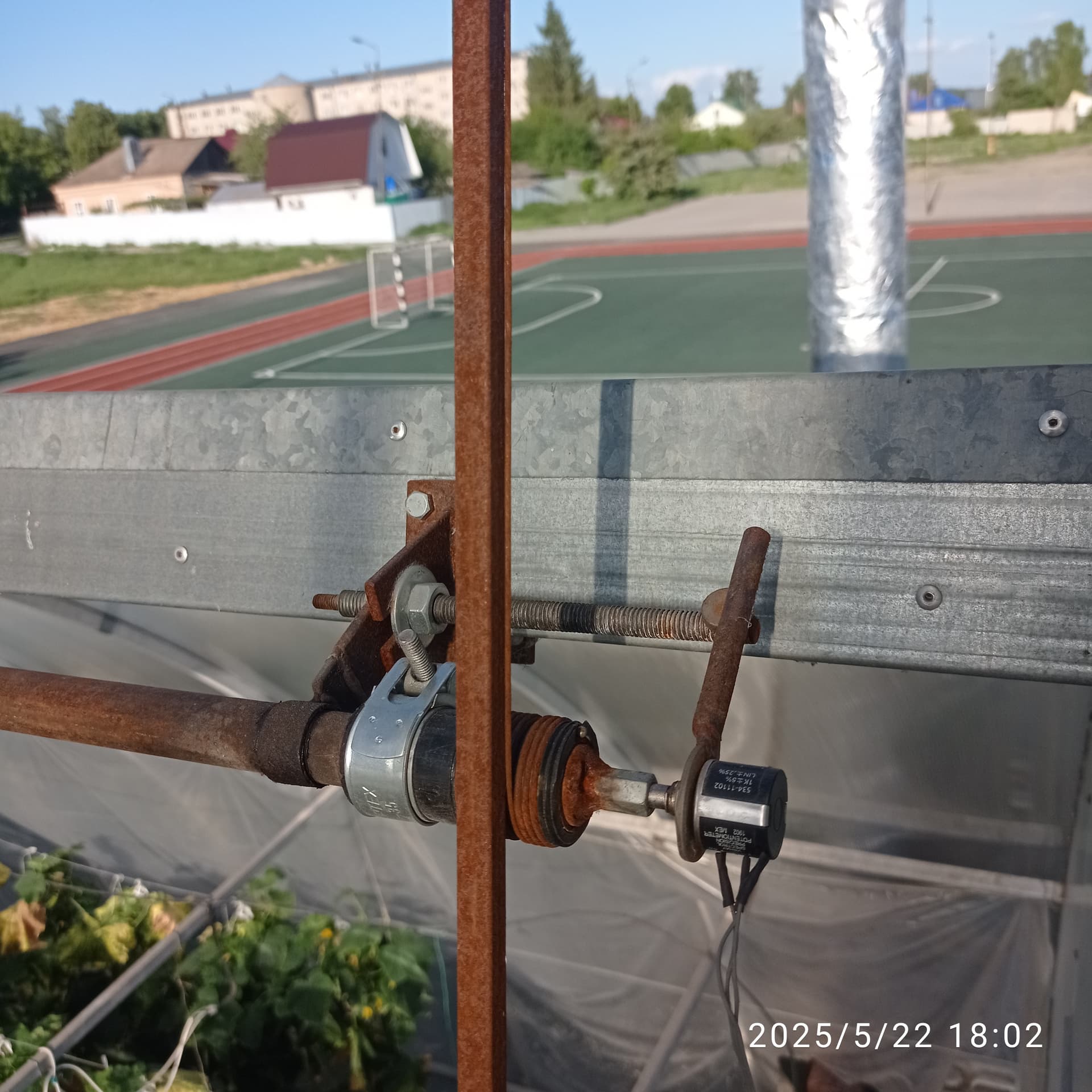

А так закреплен датчик положения фрамуг. Это десятиоборотный потенциометр. Один оборот катушки соответствует перемещению на 10 см края фрамуги.
Соединение безлюфтовое и не жесткое с помощью магнита. Ось потенциометра зафиксирована винтом М3 (на фото не видно).
