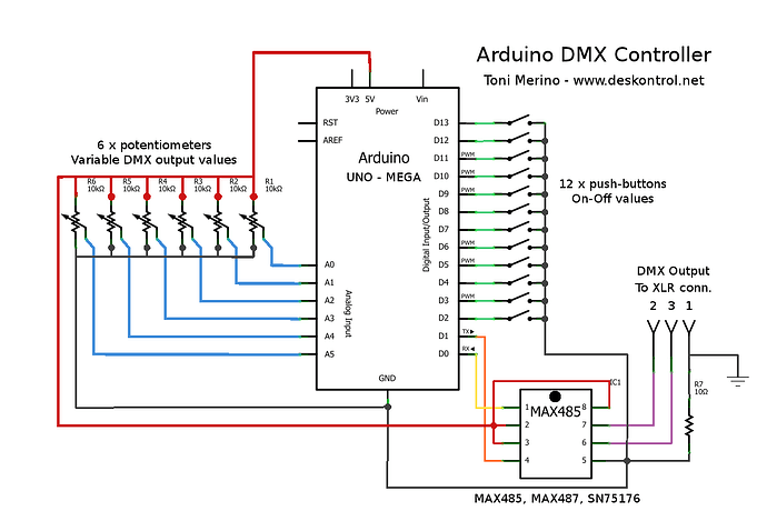

Верить или не верить можно в Бога. А здесь … ну, интересует Вас DMX, так чего Вы сюда-то припёрлись? Есть же специальный сайт dmx-512.ru а на нём прямо для Вас
