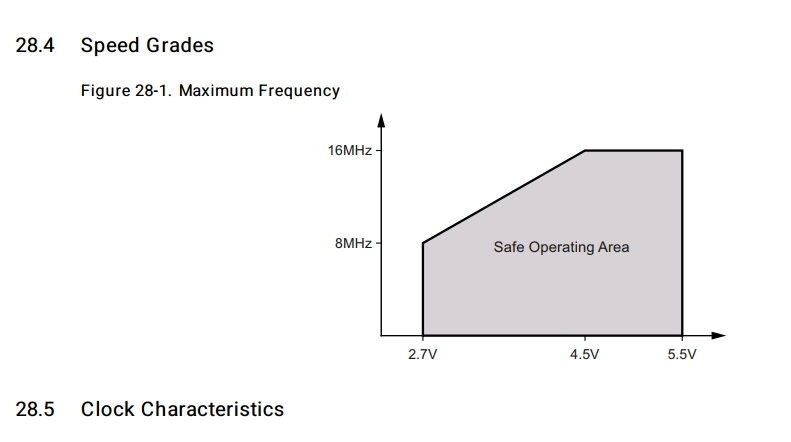

А заведется на частоте по умолчанию с таким напряжением ?
Судя по даташиту совсем не факт.

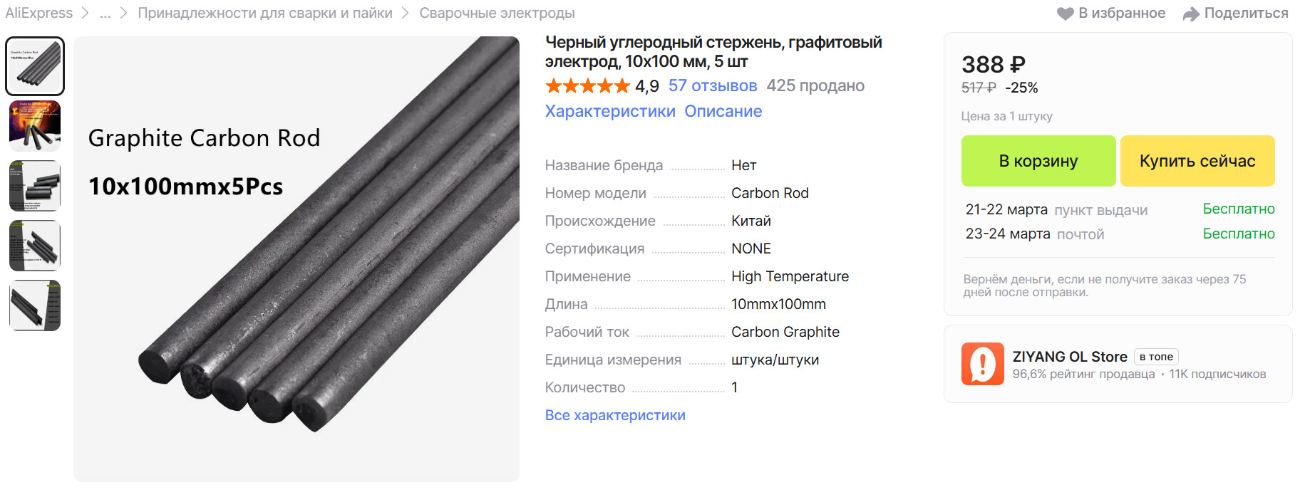

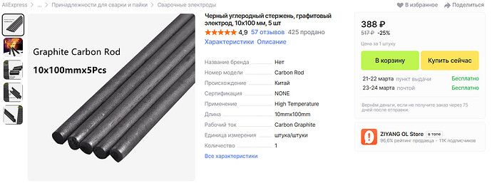

Ну максимум сезон. Больше у меня не проработал. Очень надеялся что емкостной датчик не будет корозии подвергаться. Корозии от токов может и не подвергается, а просто корозии от попадания влаги на поверхность даже очень. Пока устойчиво работают только угольные стержни с залитыми эпоксидкой местами контакта с проводами.

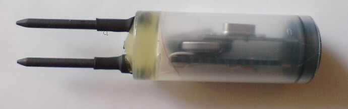

Похоже?)
@Green1 #27 А где Вы такой взяли?
неужели не понятно, что это hand made?
А где взять стержни?
Или из солевых батареек или мягкие толстые карандаши.

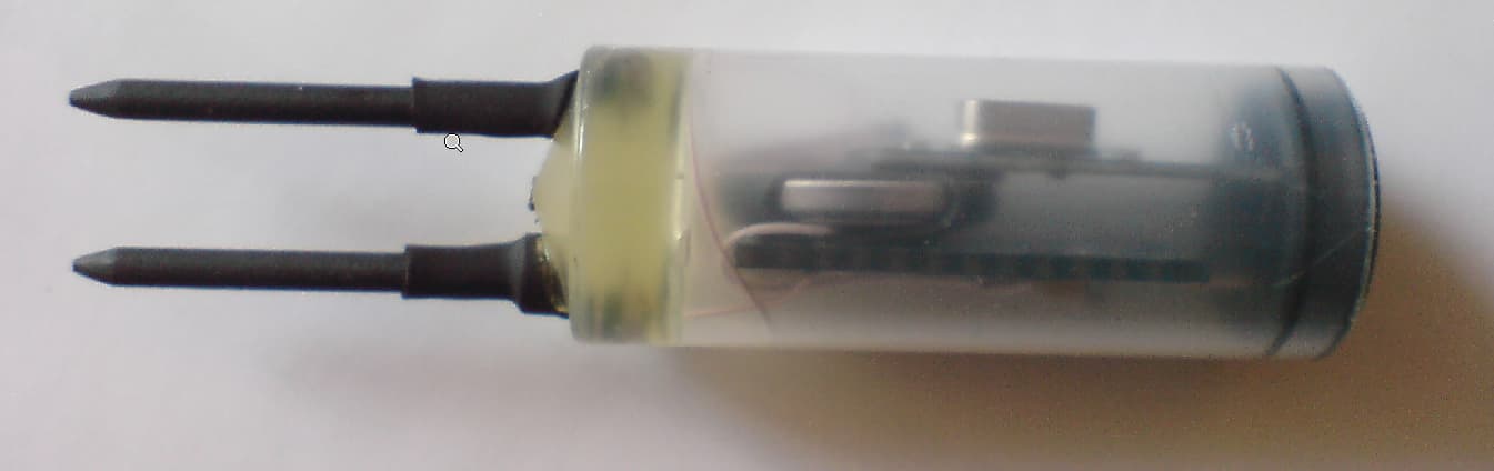

или
схему и код не просите…

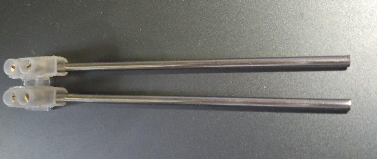

от уважаемого коллеги sav13
в качестве зондов - оси для моделек из нержавейки
я брал для дома 100мм длиной, для дачной теплицы - 150мм (или 180, не помню, давно было) :slight_smile:
Не прошу. Схема банальная: обычный тахометр из “древних” журналов “Радио”, только наоборот. Частота постоянная, а меняется емкость. Ну и параметры р/элементов другие.

Эх, какие классные оси из направляющих головы сдрома.
