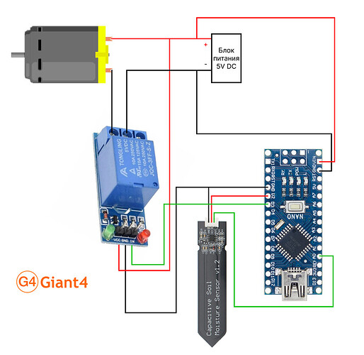

Как именно была подключена, где схема?

Тут схема и код тоже.
Вопрос в том что мне делать
отсоединить блок питания и попробовать прошить ардуино по USB занового, если не получится выбросить ее в помойку, а автору статьи написать, что вы один из тех, кто попался на его безграмотную схему.

Если схема верна:
то она просто опасна для МК. Погугли как подключаются реле, какие диоды и ёмкости необходимы. Ладно бы через встроенный стабилизатор, но напрямую в МК 5в параллельно реле нельзя.
Хотя не исключаю банальный неконтакт, учитывая опыт.
По схеме 5V идёт на Vin.
Я и не заметил. Увидел БП на 5 вольт ну и понеслось)

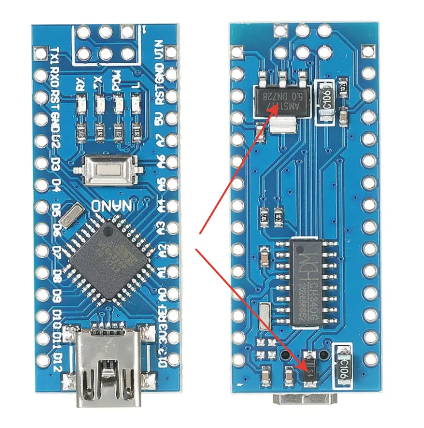

а еще посмотрите на эти две “запчасти” нет ли на них явный следов повреждений, дырочки там обугленности)) шучу..

А через встроенный стабилизатор Ардуина от 5в работать не будет.
Схема абсолютно безграмотная
