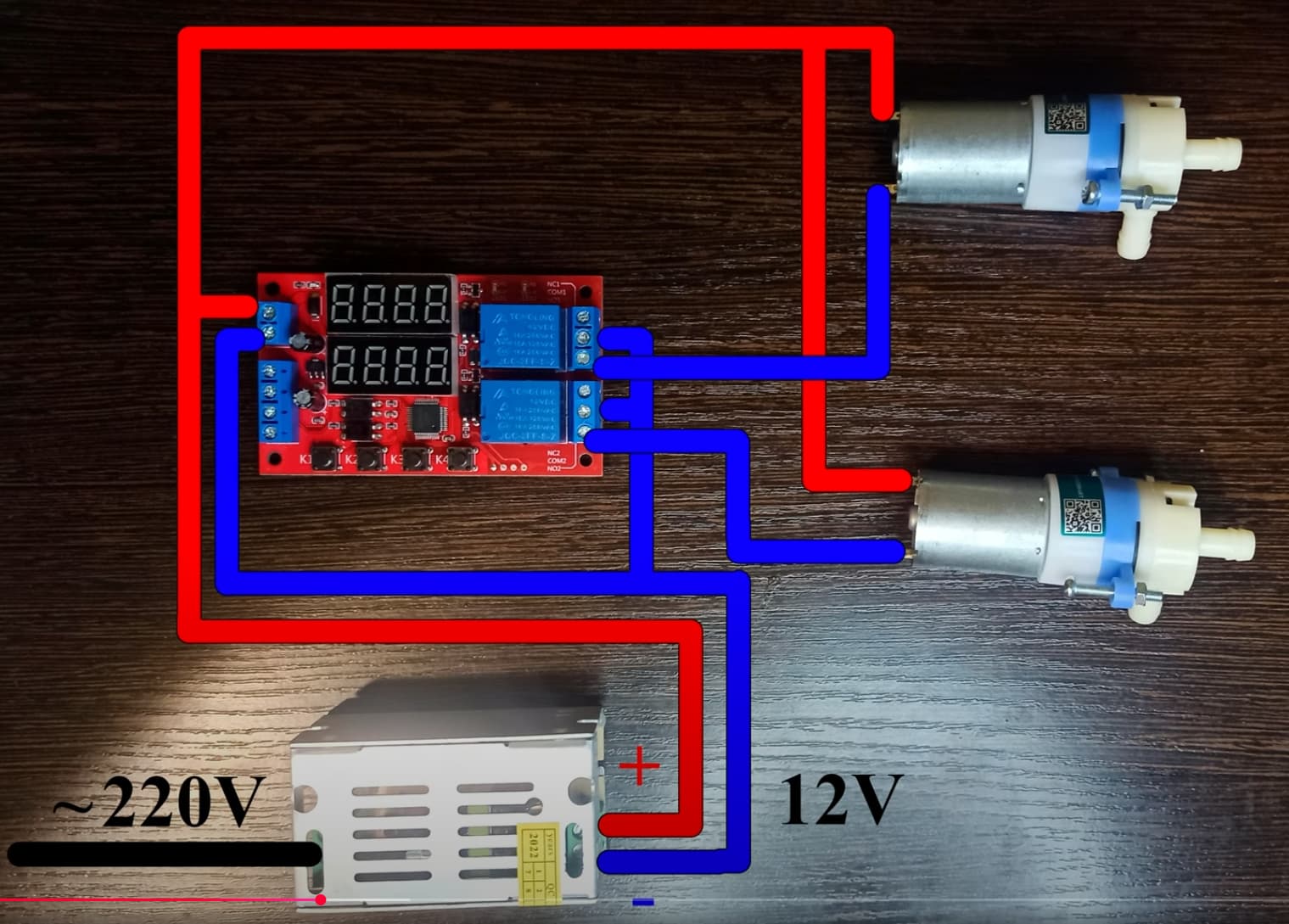

Я перепробовал много разных схем автополивов и по итогу пришёл к этой схеме, с поливом по времени.
Уже второй год поливает лимоны на окне, легко корректируется время полива в зависимости от сезона.
ну схемой тут, как бы помягче, не пахнет.
и еще вопрос, почему вы коммутируете минус/землю?
У платы контакты реле висят в воздухе, не соединены с минусом.
