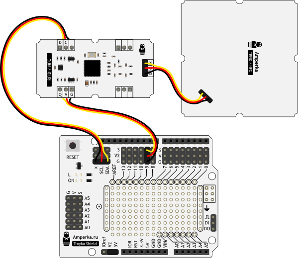

Добрый день, только начинаю знакомство с кодом и Arduino, а также дополнительными модулями. Собрал схему с Arduino и Troyka RFID/NFC модулем. Хочу попробовать запустить код из примера с документацией, но столкнулся с проблемой. Ридер вроде бы работает, дополнительные библиотеки от Adafruit поставил, и в код их тоже подключил.
При запуске кода, как есть, в монитор порта ничего не выводится вообще. Попробовал полностью убрать цикл со чтением карт. Получил вывод в serial monitor:
Found RFID/NFC reader
Waiting for a card ...
То есть ридер подключен и работает.
Вопрос тогда в этом куске, и как лучше его отладить и найти в чем проблема?

@maximstudent , если хотите глум, - Вы его получите.
А если не хотите, вопрос надо задавать по следующей схеме:
  • Опубликовать полный код (полный, а не отдельные фрагменты из него).
  • Опубликовать схему (свою, а не похожую из И-нета).
  • Описать проблему:
  1. Что должен делать скетч.
    2.Что он на самом деле делает.
  2. Чем 2 отличается от 1.
  • Полный код:

  • Схема примитивная:
  • Проблема:
    При выполнении кода на Arduino в монитор порта ничего не выводится. Код должен определить, что ридер rfid/nfc подключен и ожидает сканирования карт/меток. При сканировании карты, выводить в монитор порта информацию о ней.
Сейчас, в serial monitor вообще ничего не выводиться. Если убрать все, что в цикле void loop(void), то выводится информация, что ридер обнаружен и подключен.
Сделайте самое тупое, перед строкой 23 поставьте задержку 10 сек , чтобы успеть после включения запустить сериал монитор. Что-то поменялось? Появляются строки в мониторе? Из строк 27-36.
Если отключить ридер, появляется ошибка, что ридер не подключен?
Посли строки 59 поставьте задержку 2-5 сек и что-нибудь печатайте в порт, просто проверить попадаете в петлю или где-то повисли.
У вас вообще ключ подходит к ридеру? нет ни одного сообщения в коде, что ридер не может прочитать карту.
Попробуйте в петле выводить только строку 26, соответственно перепишите ее под петлю. Нужно понять , в каком месте кривулина, в железе или библиотеках. Ну или может у кого сей девайс в наличии, так чего умнее подскажет
Спасибо, без строки nfc.PrintHex(uid, uidLength); все работает. Хотя если только ее оставить, uid удается считать с карты. Пойду дальше разбираться.
