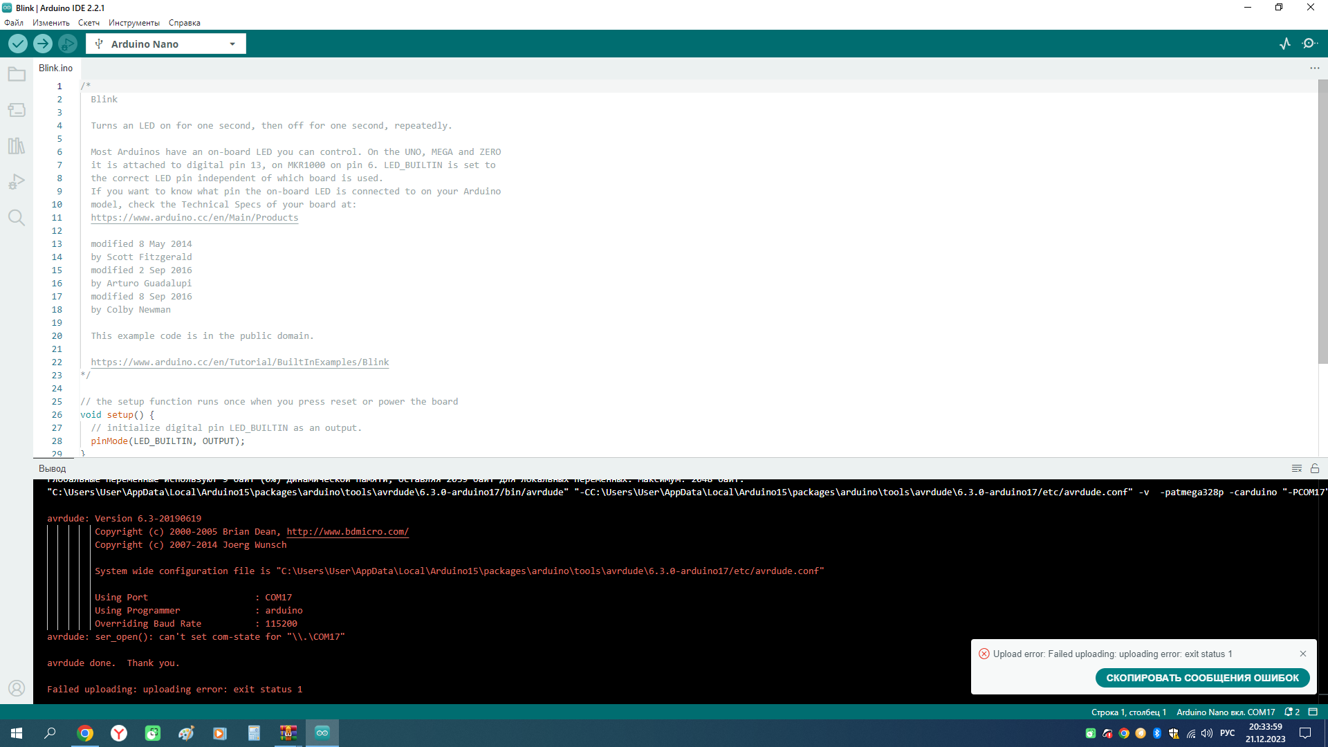

Ребята, большая просьба помочь разобраться. У меня три платы ардуино нано. И не в одну не грузится скейтч. До этого все писал на uno и никаких проблем не было. А тут все перебрал, и порты менял, и всю что можно перепробовал, и новые и старые версии ардуин ide. и old bootloader использовал … просто что то напрочь непонятное. все время вот такая ошибка на всех платах, чтиоб я не пытался на них заливать.
avrdude: Version 6.3-20190619
Copyright (c) 2000-2005 Brian Dean, http://www.bdmicro.com/
Copyright (c) 2007-2014 Joerg Wunsch
     System wide configuration file is "C:\Users\User\AppData\Local\Arduino15\packages\arduino\tools\avrdude\6.3.0-arduino17/etc/avrdude.conf"
     Using Port                    : COM17
     Using Programmer              : arduino
     Overriding Baud Rate          : 115200
avrdude: ser_open(): can’t set com-state for “\.\COM17”
avrdude done. Thank you.
Failed uploading: uploading error: exit status 1

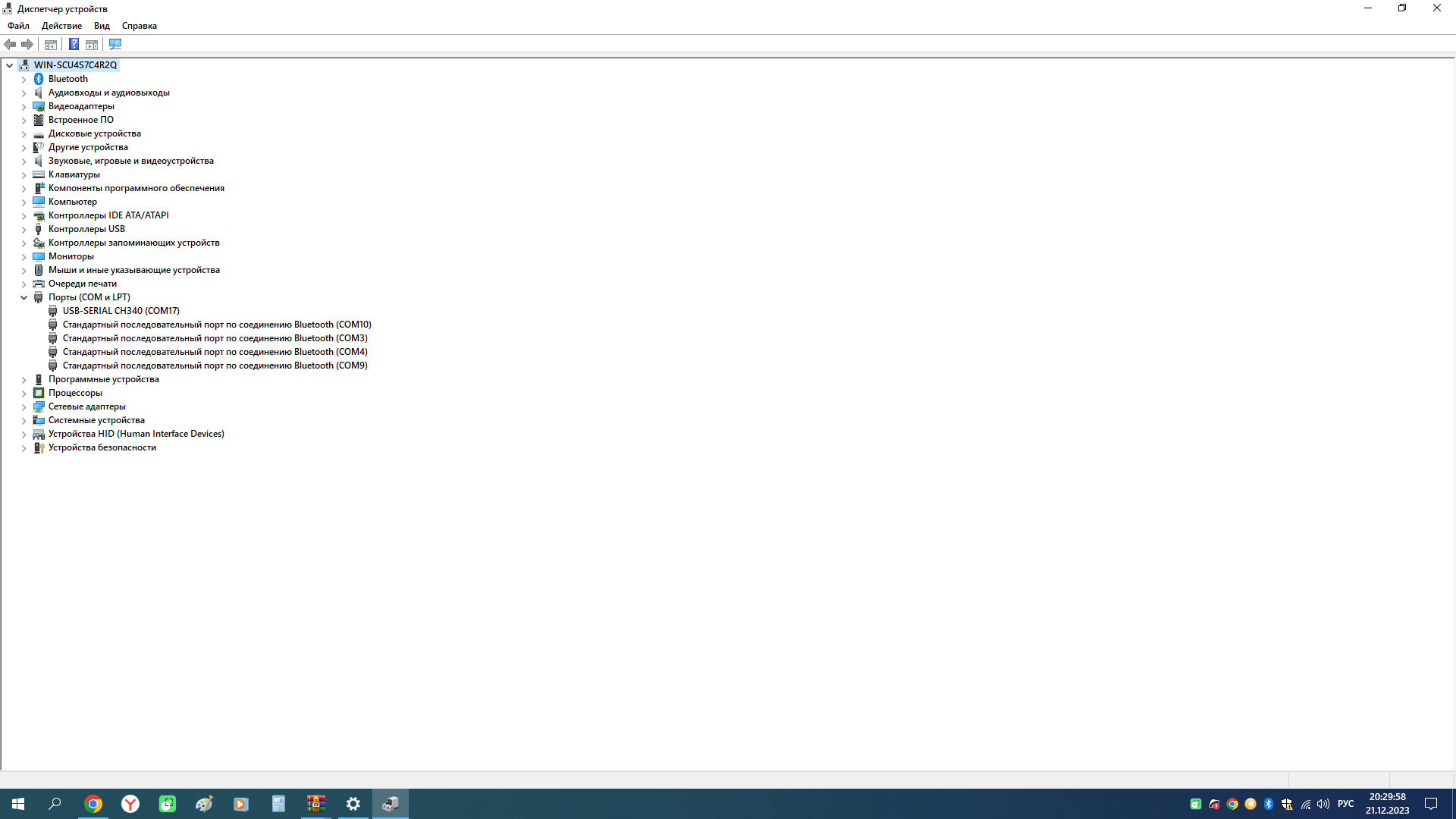

Покажи диспетчер устройств с развернутой веткой USB.
ты что? действительно не знаешь как другой порт на ардуину переназначить?
вот такая шляпа
Так у тебя ардуина на COM17, а в последнем скрине на COM16 ругается. Поменяй на COM17
это я не тот скрин влупил, удалил уже
