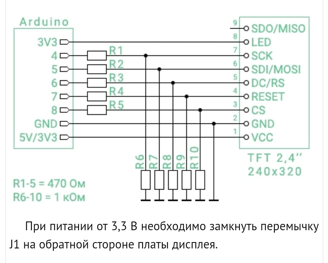

Либо перемычку J1 замкнуть надо. Но подсветка все равно на 3,3, либо через резистор.
Я вот эту использовал схему. Работает.

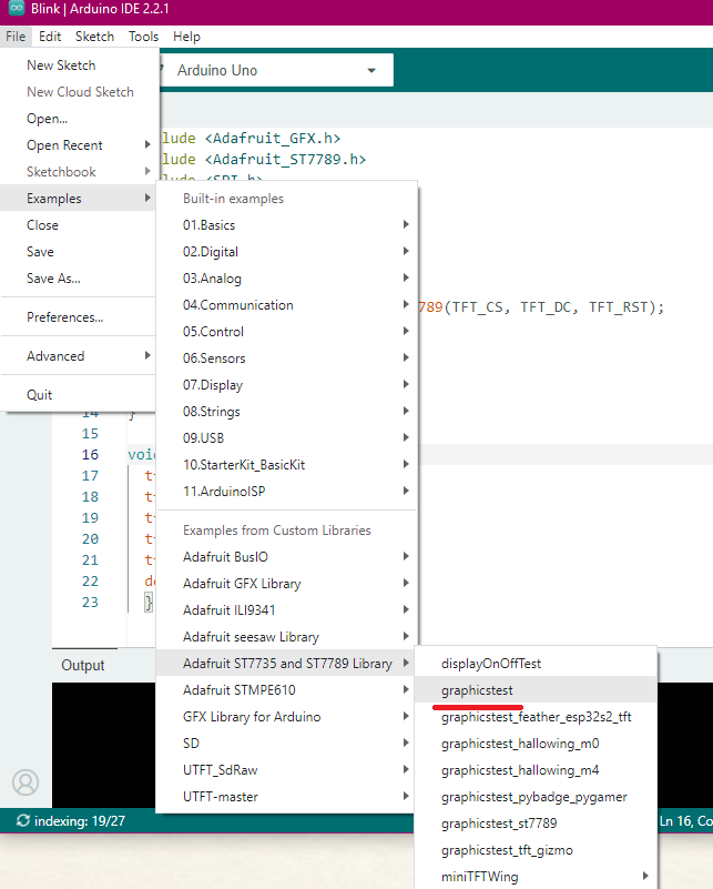

Ещё заметил что вы пример для 7735 пробуете. Не уверен что это поможет, но все же, там ниже пример теста для 7789.
Может пора уже код загружаемый показать?
Да код стандартный из примеров, выше на скане подчеркнул.
Ну тогда и обсуждать нечего, все должно стандартно работать.
Грешу на то что первый раз подключил питание на 5в, может чип спалил,хотя в сети все подкючения на 5в.
Там надо посмотреть линзой - стоит стабилизатор или нет, есть перемычка его или нет, замкнута или нет. Для st7735 работает и от 5 и от 3,3 несмотря на стабилизатор и разомкнутую перемычку.

Перемычка только чтоб обойти LDO по питанию, если делители или левелшифт нужны, у Вас микра вроде не установлена.
