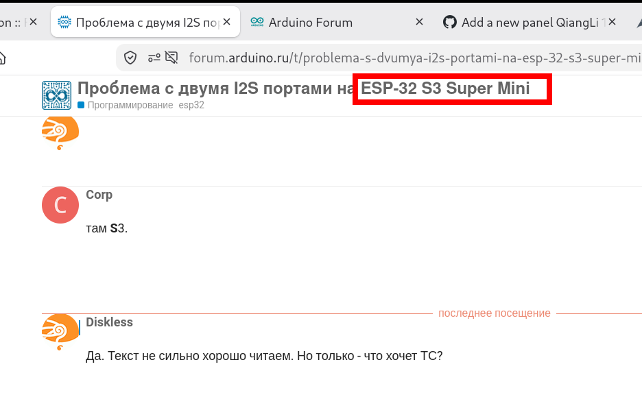

Проблема с двумя I2S портами на ESP-32 S3 Super Mini

начните с того, что вставьте код правильно. В таком виде его никто смотреть не станет
Выбор esp32c3 не совсем понятен. Синхронизации на одном ядре не добьетесь точно. Микрофон для распознавания голоса? Вам бы для начала посчитать требуемые ресурсы, а то шкурка мала для задачи.
там S3.
Да. Текст не сильно хорошо читаем. Но только - что хочет ТС?
@Волшебник , мы пытаемся понять, но сложно читать текст. Вы бы проявили уважение к присутствующим. Показали бы ИИ вашу наработку, а она бы отформатировала за вас, а потом вы сюда бы скинули.

опять код криво вставили
Когда открываете новое пустое сообщение на форуме, там в поле ввода - инструкция по вставке кода. Инструкция видна, пока вы не начали редактировать сообщение. Сначала прочитайте, а уже потом вставляйте код.
так я и вставил по инструкции, я вообще без понятия почему он кусками рвется
