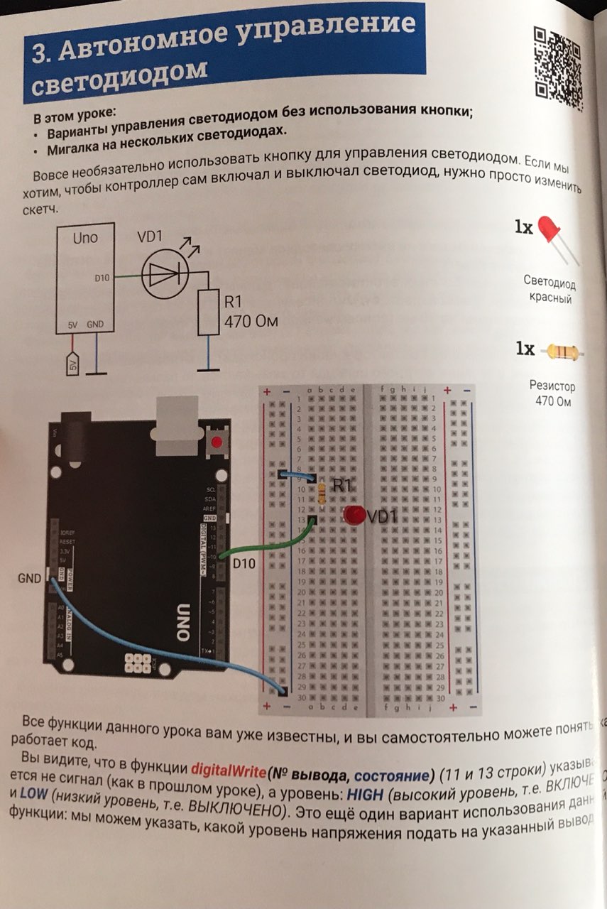

Добрый день. Подскажите в чем может быть проблема? Купил набор Arduino для начинающих, собираю данную схему (прикладываю фото). Загрузил скетч - всё работает. Дополнительно даётся задание подключить ещё несколько светодиодов. Я подключил ещё 2 светодиода по тому же принципу и скорректировал скетч. Вроде бы всё работает, светодиоды поочередно моргают, но второй светодиод светит тусклее первого, а третий светодиод светит тусклее даже второго. В чем может быть проблема?

Кто-то должен угадывать, что у тебя там за принцип?
Если оставить только эти строки:

То с одни светодиодом всё работает. Он светит 0,5 секунды и не светит 0,5 секунды и так циклично моргает. Мне нужно сделать то же самое добавив ещё 2 светодиода, поэтому я просто добавил в скетч аналогичные строки. Он работает, но светодиодам как будто не хватает питания.
Ничего не забыл?
К сожаления без понятия. Я только взял в руки этот набор, и в книге не сильно подробно всё описывают. Поэтому решил обратиться сюда.
и в этом топике тоже просьба не подсказвать! Давайте наслаждаться!
Садист.
@world_funeral , почитай про функцию pinMode()
добавлю:это здесь
(Программирование Ардуино | Аппаратная платформа Arduino)т.е. совсем близко
Делайте так:
  1. смотрим на добавленные диоды;
  2. смотрим на старый скетч;
  3. смотрим на скорректированный скетч;
  4. пытаемся понять, что не докорректировано;
  5. если не удалось, переходим к п. 1;
  6. Бинго!
Щас прийдет ̶п̶о̶р̶у̶ч̶и̶к̶ ̶Р̶ж̶е̶в̶с̶к̶и̶й̶ делатель доброго мира и все опошлит))
Но, увы, не все.
Поэтому и не работает.
Внимательнее надо быть.
Проблему понял и решил. Всем большое спасибо за помощь!)
