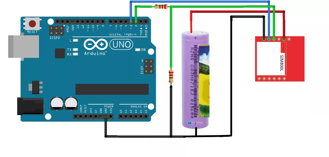

Здравствуйте форумчане!
Проблема следующая: имеется модуль SIM 800L. Подключаю его к Ардуино и пытаюсь отправить СМС, но смс не отправляется. В ходе анализа выяснилось, что когда СИМ-карта присутствует в модуле, тогда отсутвует сигнал (+CSQ=0,0), но стоит мне вынуть СИМ-карту, и выдать команду CSQ, как тут же появляется сигнал (+CSQ=0,16). В интернете пишу, что подобная проблема решалась. Один чел написл, что нашел решение, оно зависело от потребляемой мощности. когда модуль пытается подключиться к сети, он потребляет много энергии, поэтому он уменьшил сопротивление. Но он не написал, как это сделал. Я боюсь сжечь модуль (а он итак второй), поэтому пишу сюда с просьбой помочь решить данный вопрос.
схема, с тем, как и от чего это питается!
Не стОит вынимать симку во время работы модуля.
