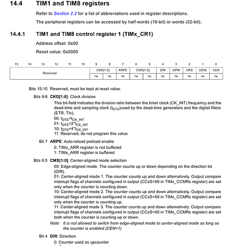

Беда в том, что у меня нет уверенности, что в дэйташите и в *.h файлах константы называются одинаково. По крайней мере, я уже встречался с ситуацией, что в разных *.h файлах одни и те же константы могут называться по-разному.
Кроме того, бывает, что некоторые параметры представлены не одним, а 2-3-4 битами, а то и вообще целиком служит для хранения какого-либо значения. Тогда сразу возникает неопределенность, какие константы получаются путем сдвига, а какие - нет.

Лучше на конкретном примере:
как мне установить двухбитовое поле CMS в 0x03?
TIM1 |= 1<<CMS1 | 1<<CMS0;

Вообще-то это не двухбитное поле, а два однобитных поля.
И еще: а если это будет двухбайтовое поле в 32-разрядном регистре?
Далее:
Проверяем:
      TIMER1_BASE->CR1 |= 0x0060; // компилиоуется
      TIMER1_BASE->CR1 |= 1<<CMS1 | 1<<CMS0; // не компилируется
результат:
D:\Arduino\ard-1.8.19\portable\sketchbook\sketch_oct27a\sketch_oct27a.ino: In function 'void setup()':
sketch_oct27a:3:30: error: 'CMS1' was not declared in this scope
sketch_oct27a:3:40: error: 'CMS0' was not declared in this scope
exit status 1

Вот и я о том: намного проще использовать числовую константу, чем для каждой конкретной архитектуры копаться в куче заголовочных файлов, чтобы выяснить, как писать “правильно”.
При этом простого способа “писать правильно” НЕ СУЩЕСТВУЕТ.

  1. Я дословно процитировал код из сообщения №47.
  2. Сообщение об ошибке не связано с расстановкой скобок.
  3. Посмотрим, что из этого получится:
      TIMER1_BASE->CR1 |= (1<<CMS1) | (1<<CMS0); //
результат:
sketch_oct27a:3:31: error: 'CMS1' was not declared in this scope
sketch_oct27a:3:43: error: 'CMS0' was not declared in this scope
exit status 1

А какая разница, какой МК? Я хочу понять, как можно писать “правильно” (т.е. в виде TCCR0B |= (1 << CS00) | (1<<CS01);) без непропорциональных непроизводительных затрат времени на ковыряние в куче заголовочных файлов. Это либо работает на любом МК, либо не работает вообще.
Так это самое главное: либо существует способ писать подобные константы, пользуясь только дэйташитом, либо - не существует.

TCCR0B |= (1 << 5) | (1<<6);
хоть сразу понятно какие биты, в отличие от этого
TCCR0B |= 0x00000600;

Выбери мк, выбери среду разработки поддерживающий этот мк, открой даташит и напиши. Никаких ошибок не будет.
ЗЫ: Ты же видел мою вчерашнюю тему про Attiny13? Я сразу написал - какая среда, приложил даташит и ошибок компиляции НЕ БЫЛО.
