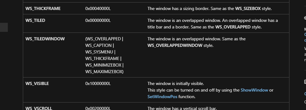

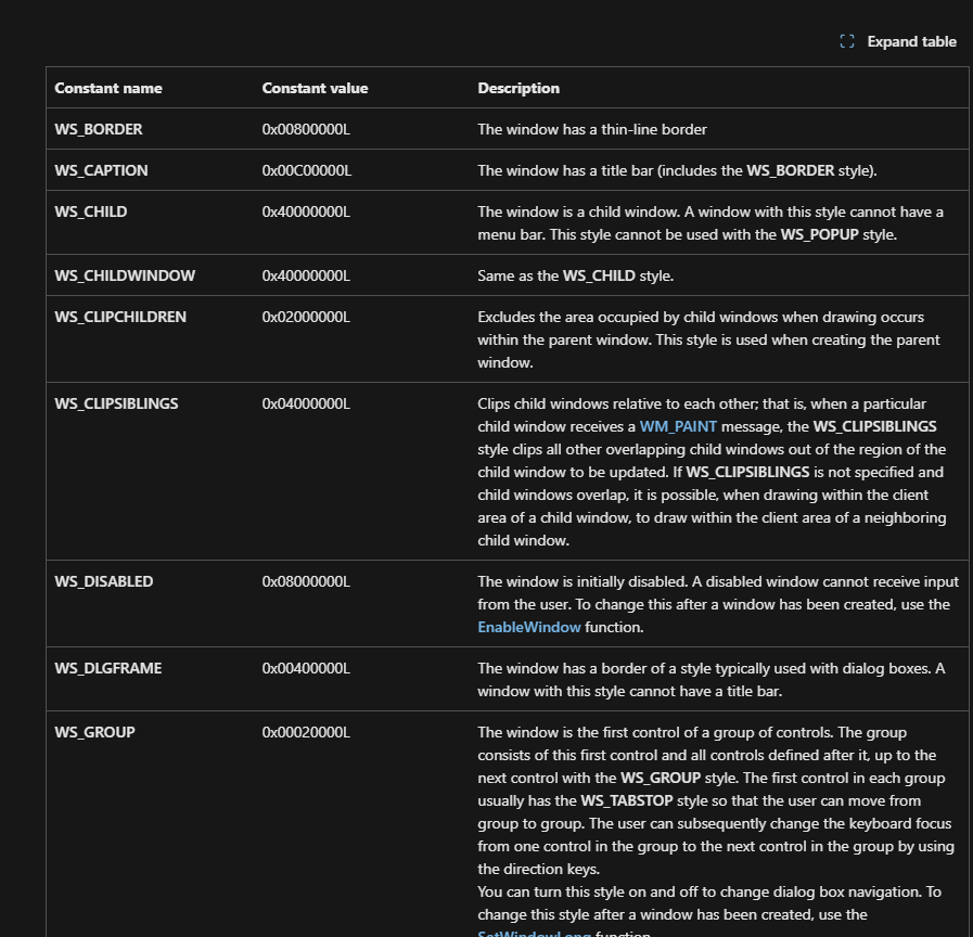

   HWND hWnd = CreateWindowW(szWindowClass, szTitle, WS_OVERLAPPEDWINDOW,
      CW_USEDEFAULT, 0, CW_USEDEFAULT, 0, nullptr, nullptr, hInstance, nullptr);
Скажите, почему здесь нет никаких 1<<WS_OVERLAPPEDWINDOW и 1<<CW_USEDEFAULT?

Правильно, существует вполне адекватное правило: вместо числовых констант следует употреблять символьные константы с осмысленными именами.
Но TOIE1 - ни разу не константа с осмысленным именем. Поэтому в данном случае это правило неприменимо.
Тогда вопрос прежний: каким способом я должен узнать имена констант, “чтобы видно было”?
Я ведь не отказываюсь. Более того, самым первым предложением моего первого поста в этой теме было “Вероятно, я чего-то не понимаю”. Вот я и прошу объяснить мне, откуда мне брать имена этих констант, чтобы всем было хорошо.
А что же это? Переменная? :rofl:
Перечитай мои сообщения №52 и №55. Там вполне конкретные примеры того, что “растолкованный” способ не работает.
да патаму, что в заголовках они так описаны, и вы это прекрасно знаете и понимаете.
а это есть
Конечно. И скомпилировать код для мк ты не сможешь, если компилятор будет под другой мк или вообще под ос. Чушь не пиши.
объявить самому.
