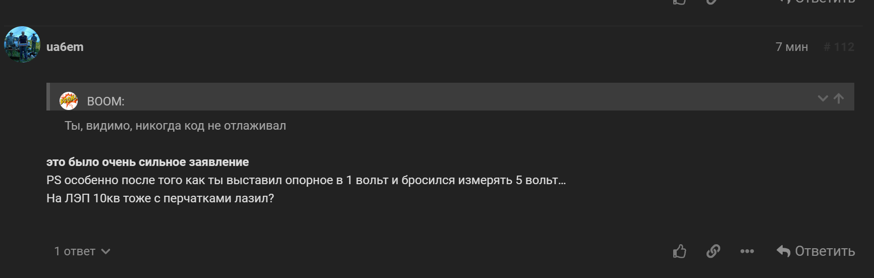

Интересно, где и когда это я писал, что на линии высоковольтные лазил? Тем более на 10кВ??)))))
не знаю, но его первый пост там (стертый конечно) это просто шедевр!

Мне конечно пофиг, но если шедевр - то хотя бы в общих словах ))
вооот, а вы говорите записывать не надо))
там метла уже прошлась…
