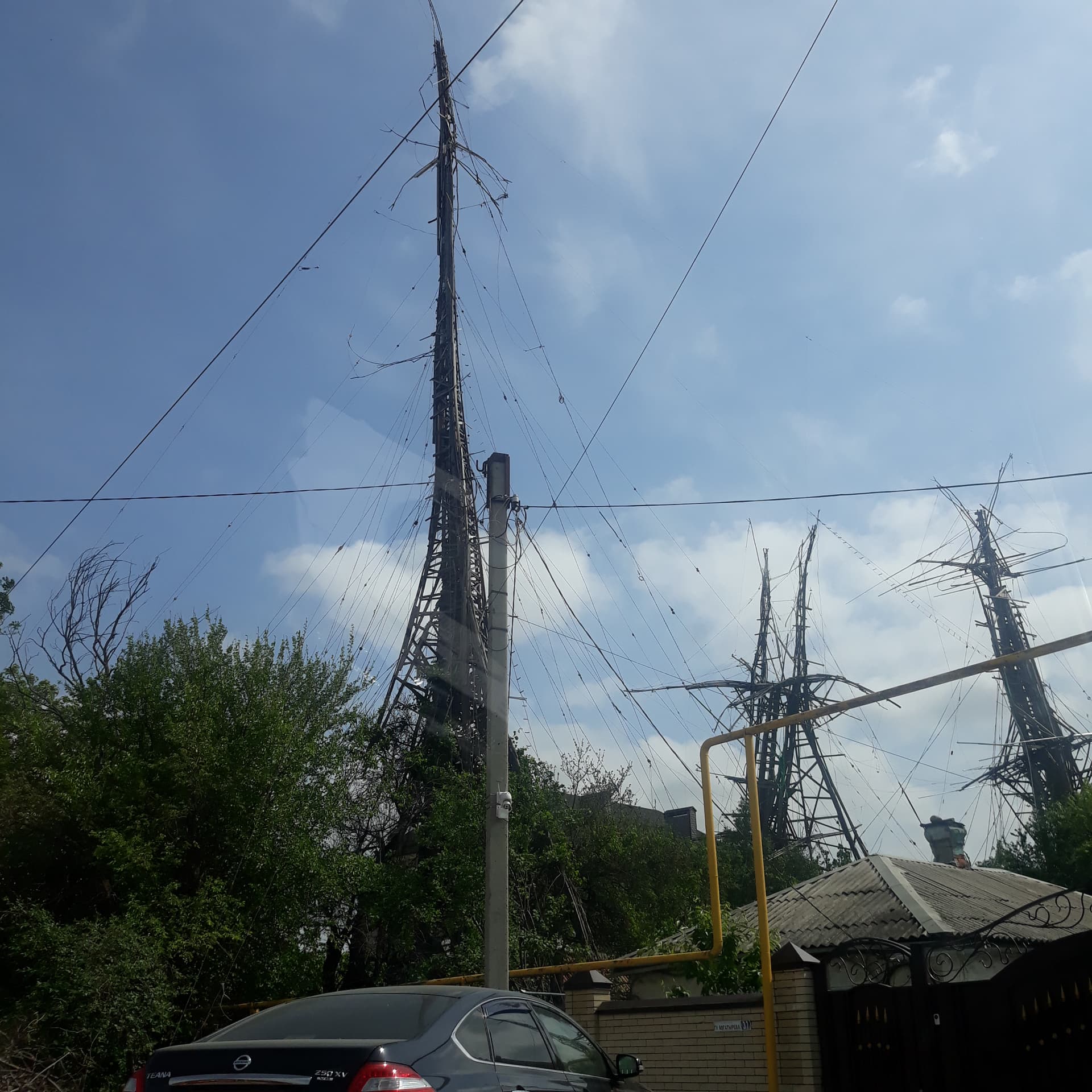

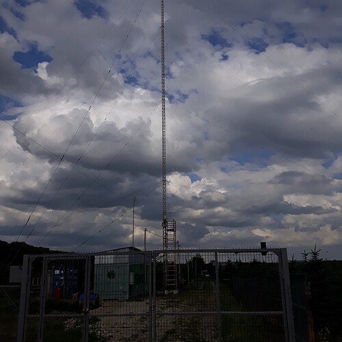

Это в ЭРА внешне всё выглядит так:
а по сути всё вот так:
Не мне вам говорить, вы же их проверяли )))
