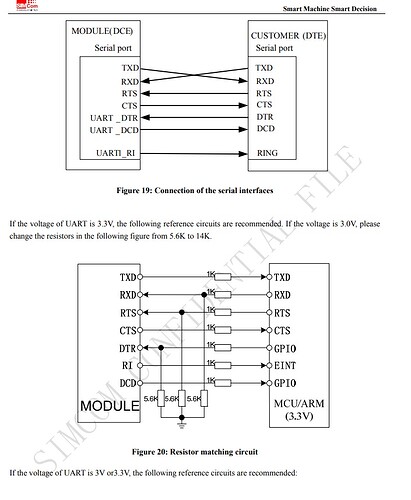

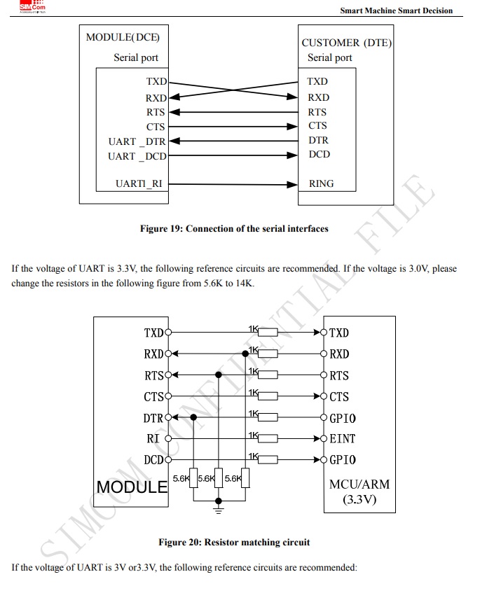

Вот вам и “гарантированно рабочие схемы из интернета”(с) Соотношение явно должно быть другим. Как грицца: если уже ничего не помогает - читайте юзер мануал даташит. Хотя там для меня что-то странненькое написано.
Спасибо, попробую убрать резисторы или поставить как в даташите

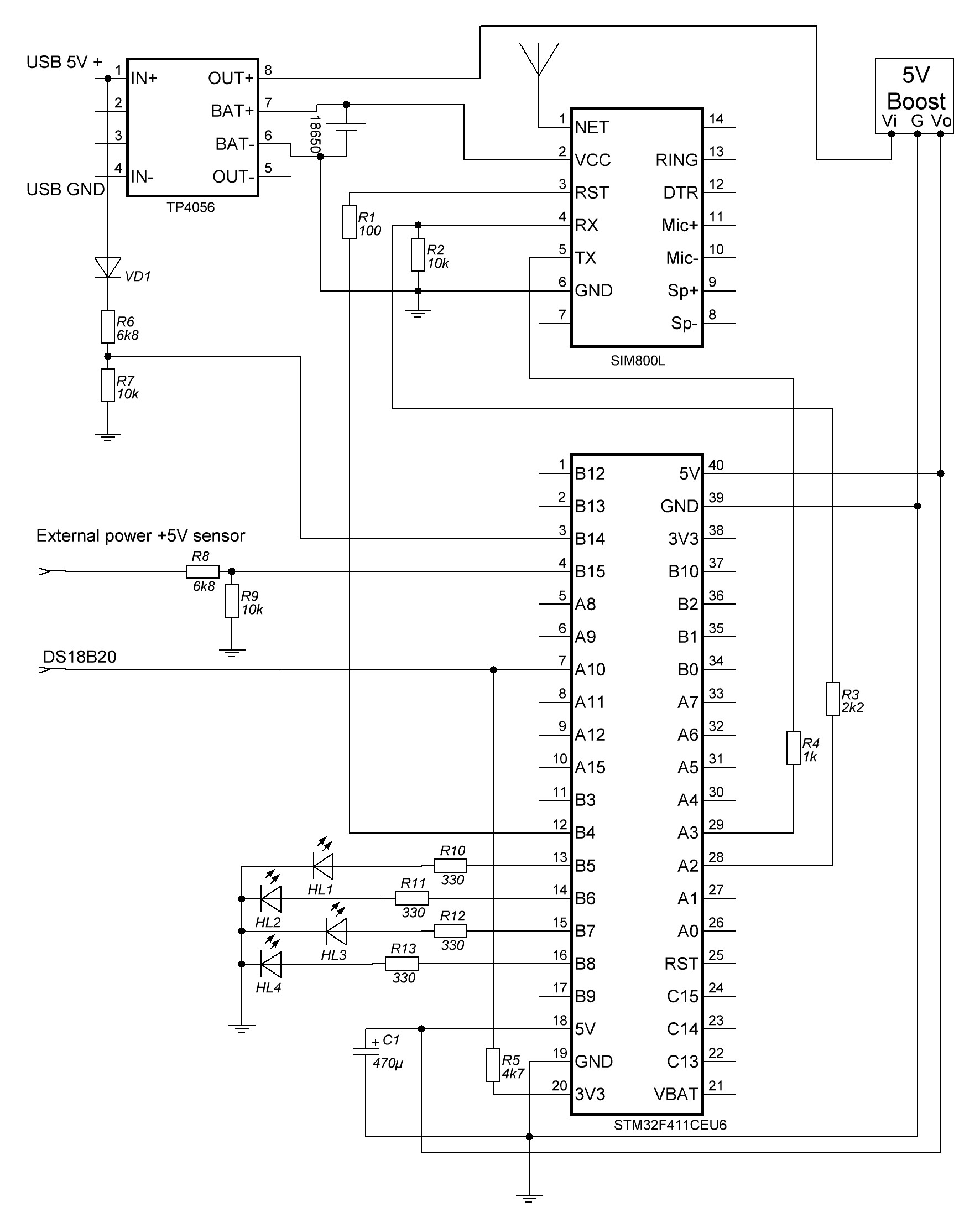

Подправил свою схему, посмотрите как делители RX TX подключены.

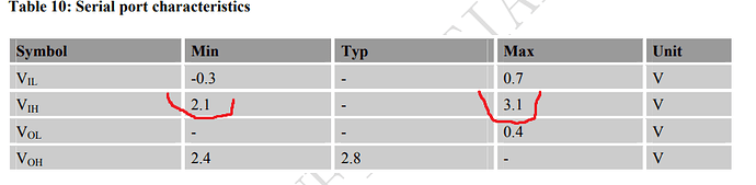

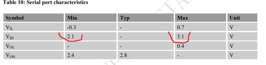

Вот это то мне и не понятно! И там и там сигналы 3.3в! На кой делители, да ещё и RX-RX, TX-TX?(это про даташит)
там жеж написано 3.3 на 3.0 вольта
Нет.
Чтобы попасть куда-то в средину этого промежутка.

Не поленитесь - нарисуйте подробно свою схему подключения.
Выкиньте все сторонние датчики - проверьте без них работу.
Проверьте напряжение на пинах rx TX мк.
Поставьте конденсатор на питание мк.
