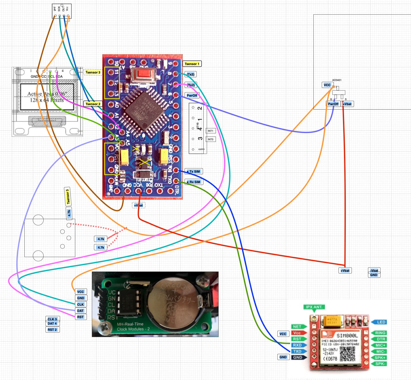

Питание (GND и 4.2В от аккума) завести короткими проводами с норм сечением, 0.2 и более, прямо на СИМ, на ноги ему электролит 1000+ мкФ, а уже от СИМа вести Землю и Питание к ардуине и прочим.
Никаких делителей Tx Rx тут не надо, прямо на Ардуину.

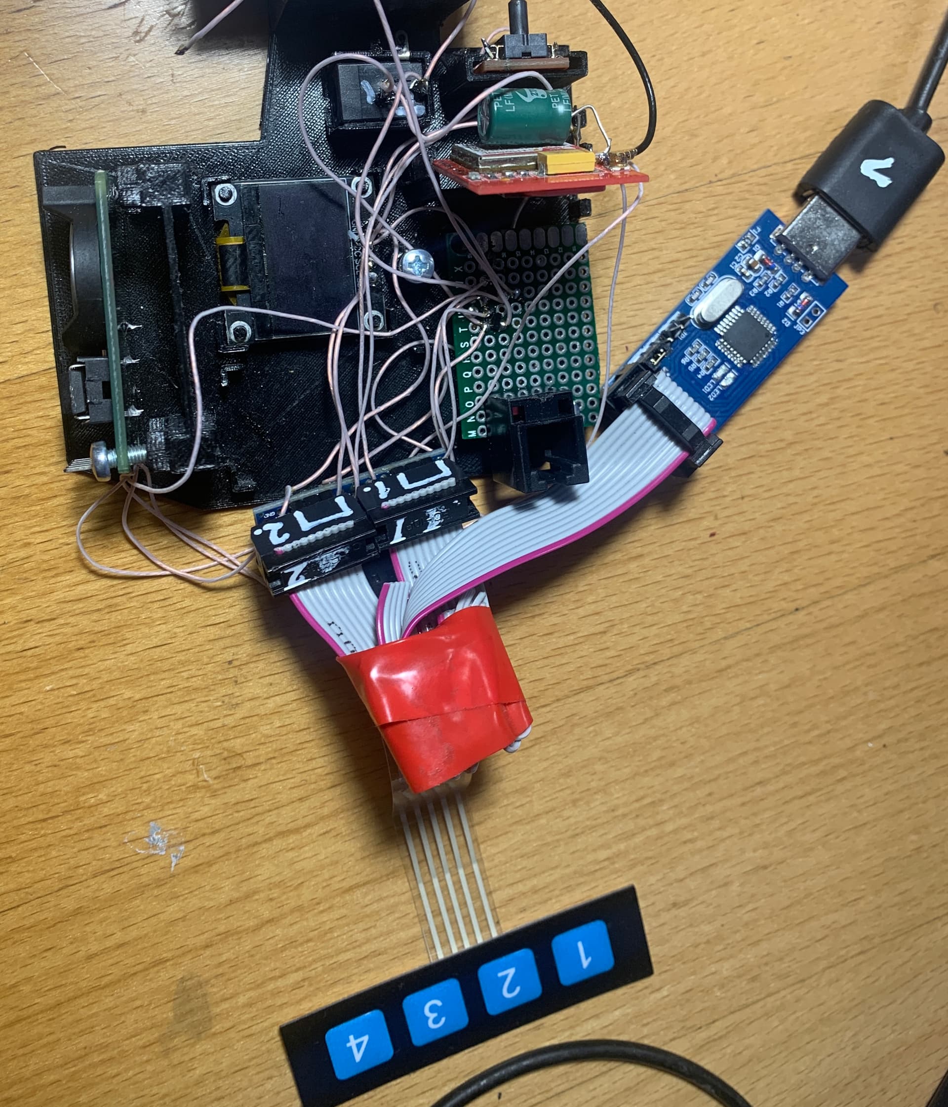

Пробовал экранировать каждый провод и питать от отдельного аккума. Не помогло. Заметил один интересный момент: если включить прибор, дать установиться связи SIM800 (на этом моменте все зависает) и потом подключить по USB к компу и через несколько секунд отключить, то о чудо - все начинает работать как задумано! Даже в автономном режиме. Но после перезагрузки симптомы повторяются. Похоже, я не замечаю слона в посудной лавке в коде ![]()

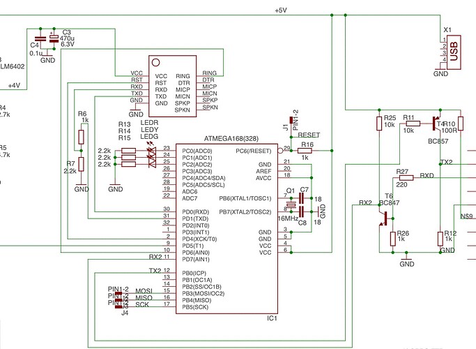

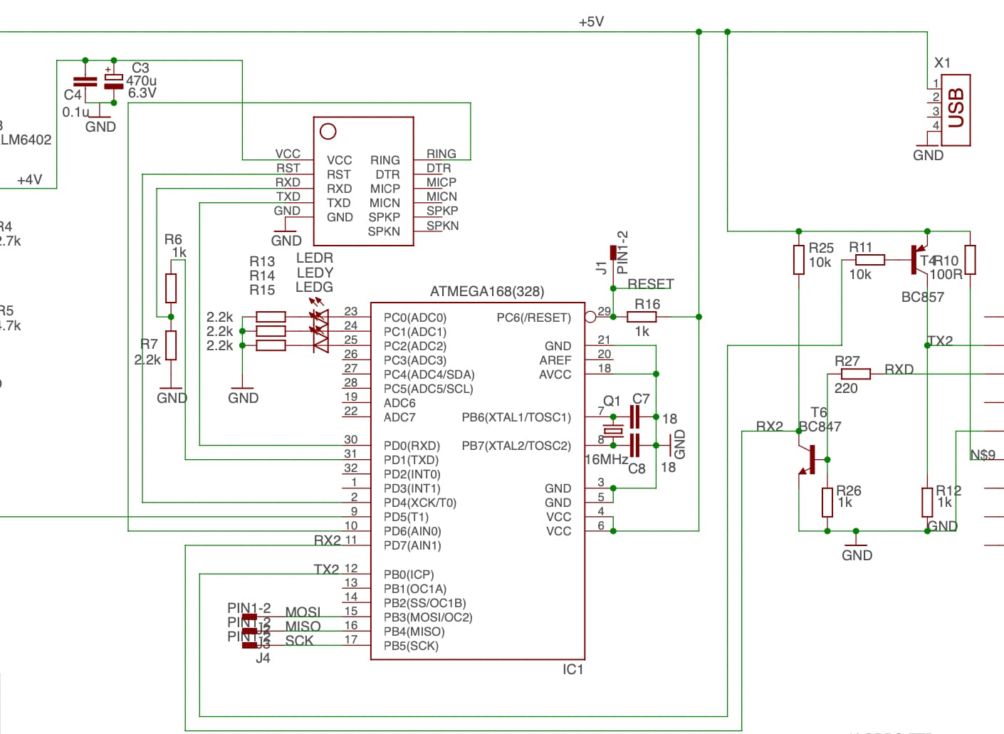

Там проще: если подавать 5В на Rx то SIM800L просто НЕ РАБОТАЕТ. А если общее питание от акк то.. работает ОК.
Я их собрал не менее 5шт, ниче не глючит. БП, если от УСБ делал самодельный LDO, который при 2А и 4хх вольт давал околонулевую просадку. Работали постоянно.
Но если хочется то делитель 2.2к к земле /1к к Tx процессора с питанием 5В, тогда работает ОК. На 110Кбод работает.
Никакой там дурацкой экранировки, конечно, не нужно - слишком большая частота чтобы она процу мешала.
