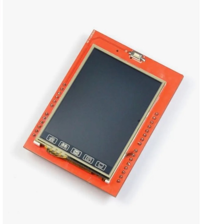

Помогите пожалуйста разобраться. Второй день ломаю голову. Проблема с тачскрином и ардуино уно.

При выполнении функции void ZAGRUZKA() на экране отображается всё что прописано в функции. При касании экрана в монитор последовательного выводятся все значения, НО на экране символ “Х” не отображается.

Фото тачскрина который я использую

Проблема в том, что после “TSPoint p = ts.getPoint();” этой строки перестает работать экран. Я не могу на него ничего вывести. Тачскрин работает корректно и в монитор порта выводит все значения
