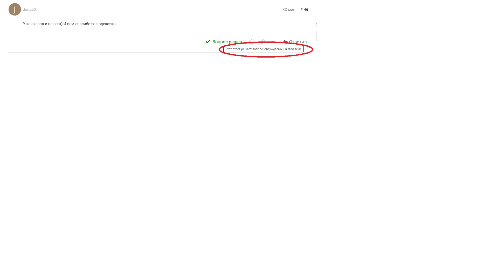

«Вопрос решен» нужно ставить на том сообщении, которое помогло (#38)! А не на своём…
Понял. Прошу прощения.
Пролистай на своё первое сообщение в этой теме и поймёшь почему это нужно делать.
Вот поэтому. :slightly_smiling_face:
