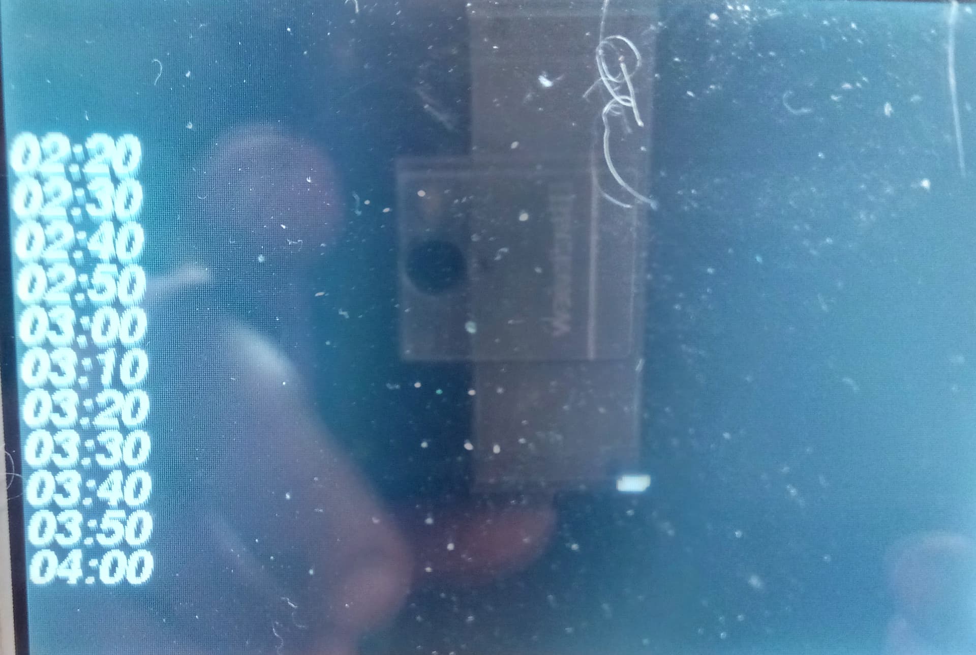

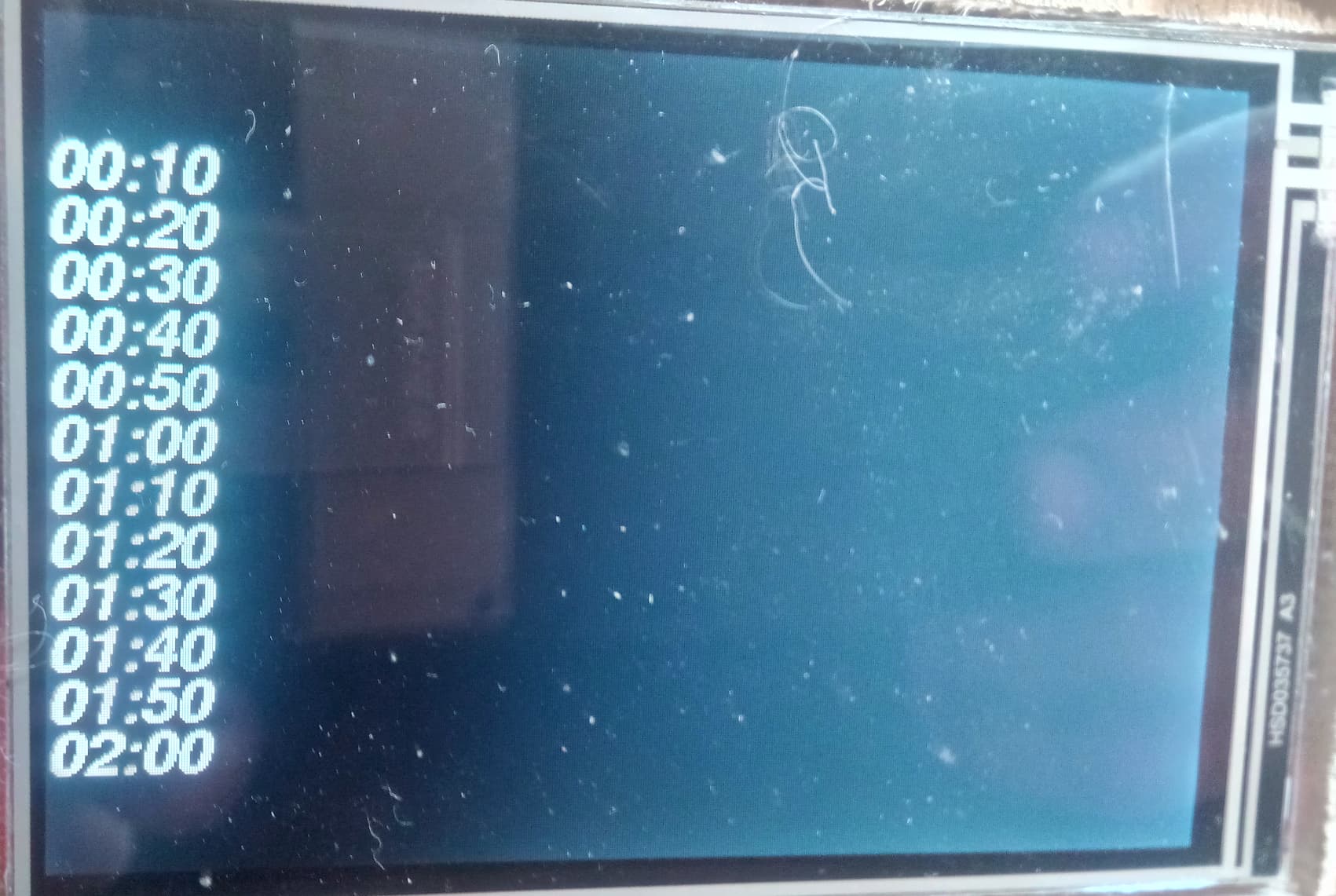

Код должен давать следующую картину. строчки времени появляются каждые 10 секунда ,
начиная с момента запуска таймера.Одновременно мигает курсор.
Спойлер

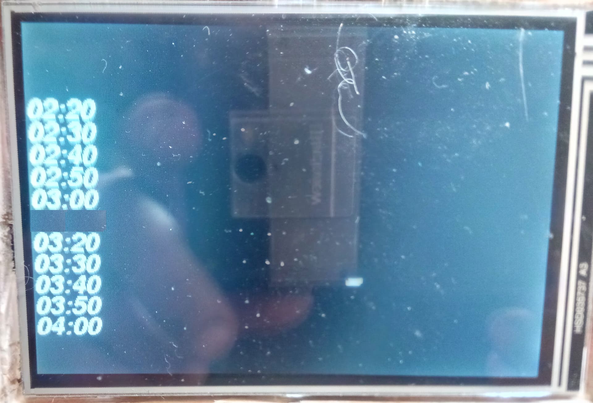

Должен , но работает вот так :person_facepalming:
( строчки времени появляются по разному иногда после прошествия 2 минут , иногда сперва есть а потом в течении минуты нет потом опять есть каждые 10 сек…
зависимость не уловил)
Спойлер
или так
Стоит закомментировать функцию 88 show cursor все работает как надо..
