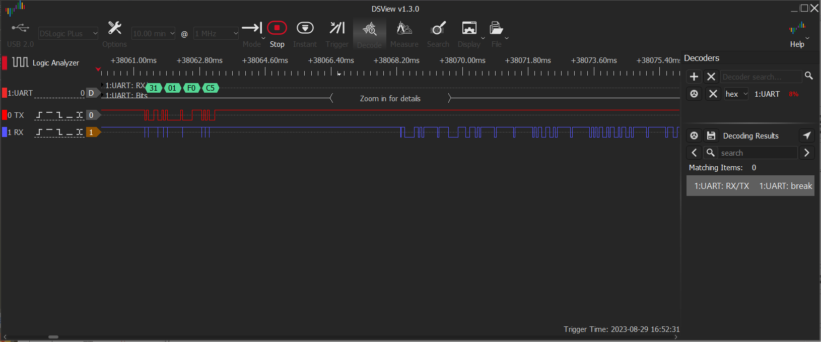

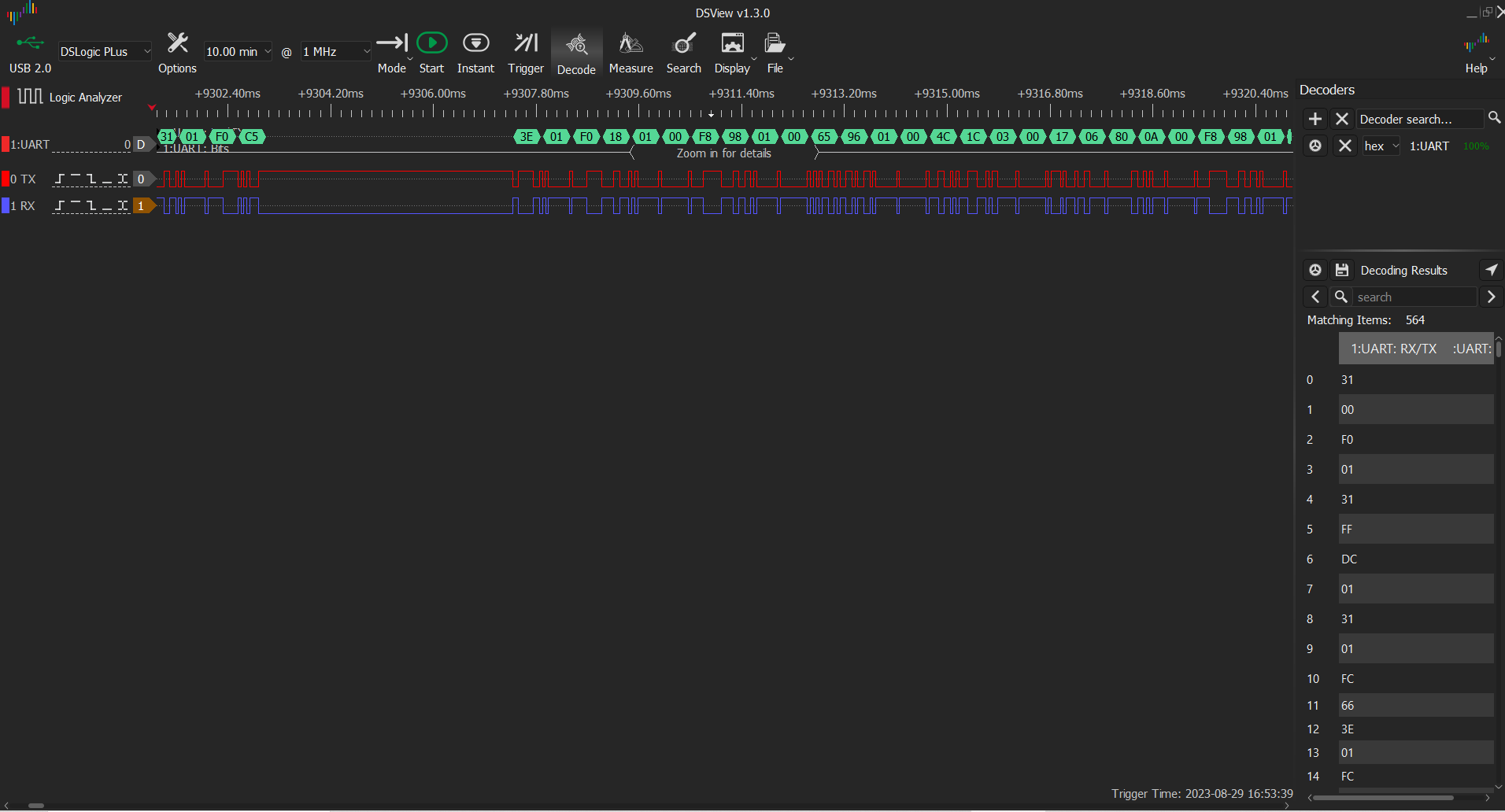

Есть Датчик, общение по UART. Есть программатор от датчика, когда программатор общается с датчиком - сигнал по TX и RX одинаковый, но инвертированный. Пытаюсь тоже самое отправить с программы Терминал и USB TTL переходника - сигнал другой, см скриншоты. В чем проблема? на скринах данные с логического анализатора и настройки Терминала.

Если Вы правда имеете в виду, что сигнал на RX TX - инверсная копия друг друга, тогда это не УАРТ.
Кстати, GND у микроконтроллера, датчика, USB TTL переходника и логического анализатора соединены?
А то если забыть подключить землю, например к ЛА - как раз такая картинка и вылезет…
Земля объединена.
по описанию сигнала очень похоже на RS485 интерфейс. у него тоже инвертируется и дублируются уровни. Маркировка датчика затерта.
почему бы не попробовать подключить его через 485 ?
