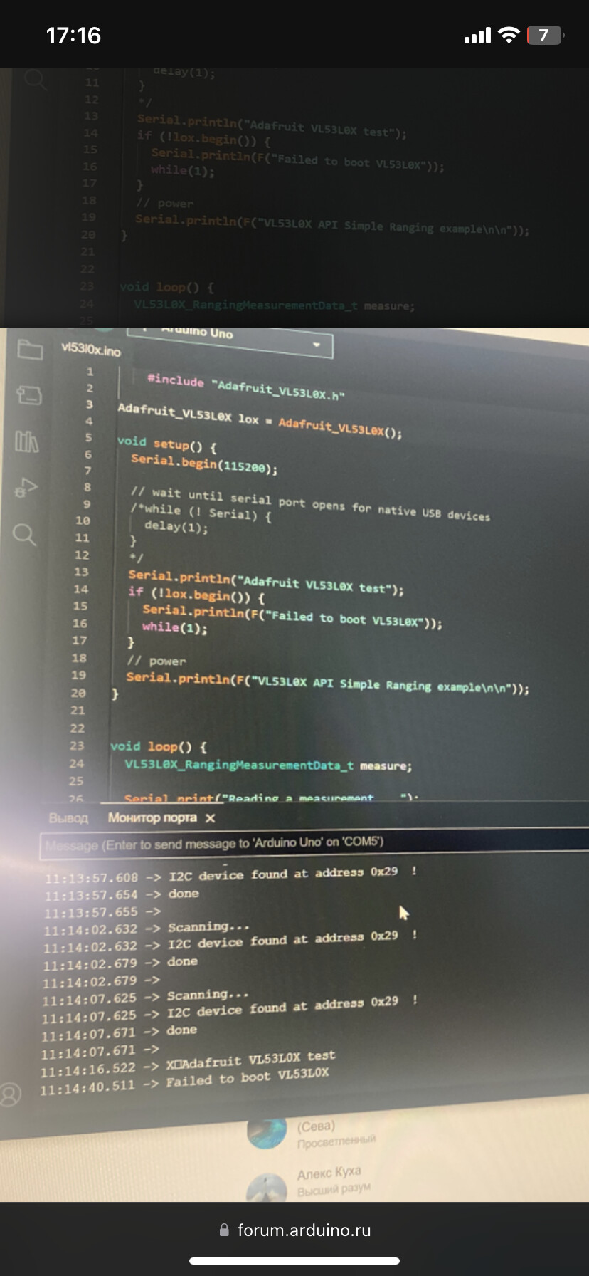

Думал в датчике проблема, а не в коде. Вот кол, я уже примеры из всех попробовал, одни ничего не выводят, другие одно число даже без подключения к датчику.

Что касается того, что “коды ничего не выводят” - вам кажется уже указывали на то, чтобы вы использовали скорость в мониторе 9600? Почему опять в коде 115 200?
Напишите, заодно, каков ваш опыт в использовании ардуино и программировании вообще? - от этого зависит, насколько подробные ответы вам требуются
Не сказал бы что большой, я первый раз на форуме. Это пример повторюсь, у каждого примера разная скорость порта. Я настраиваю потом консоль, что можно было видеть выше. Выше человек говорил убрать строку, которая ждёт подключения датчика, и выводит ошибка подключения к нему.
Опыт маленький, только простенькие проекты делал. А так яву скрипт изучаю, так что не бревно в пк)
Если что простите за фото, это фотка с середины чата. Сканер i2c видит датчик, но когда запускаю код вот вообще ничего, ни ошибки, ни тп. Но когда убрал 9-11 строчку стало выдавать ошибку
