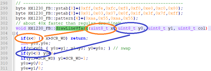

Кстати, библиотека - гавно. Написана крайне неаккуратно. Чего только стоит:
Других библиотек не имею, сам сейчас не в состоянии такое написать, вы и сами видите)
Советская школа! Нужно дважды убедиться, что беззнаковое целое не отрицательное. И в случае чего, поправить ситуацию. Доверяй, но проверяй! Зато - надежно
