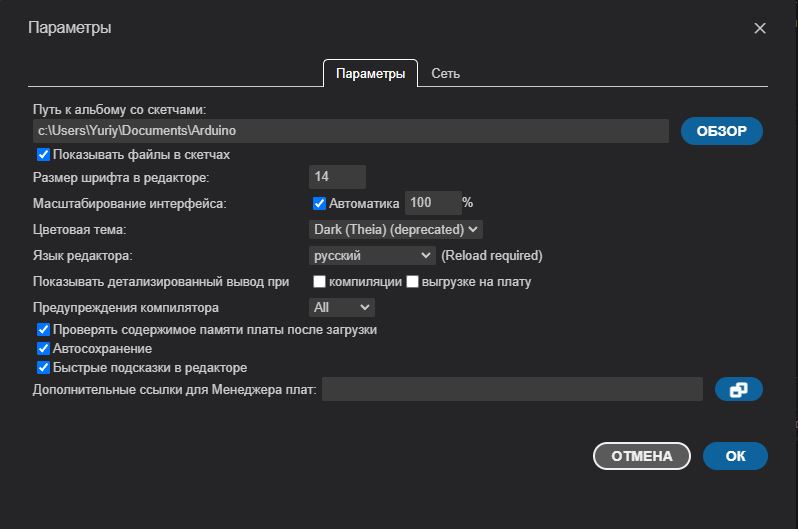

А что именно Вы включили? Можете скриншот настроек дать? А то меня терзают смутные сомнения, что Вы включили не то.

Вы бы не спорили, а делали, что говорят. Я Вас час назад попросил дать скриншот
И где он?
По верьте если Вы будете сотрудничать, пользы будет больше, чем если Вы будете огрызаться.

Простите, я был в дороге, вот скрин:
