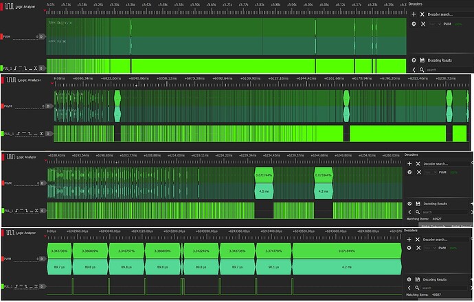

Делаю некий проект на Arduino Uno. Много кода и функционала. В виду этого, процесс контроля скорости вращения шагового двигателя принято было перенести на аппаратный таймер 1 и прерывание ADC.
Если писать функции и переносить их запуск в цикл loop, то это наглухо вешает остальную программу.

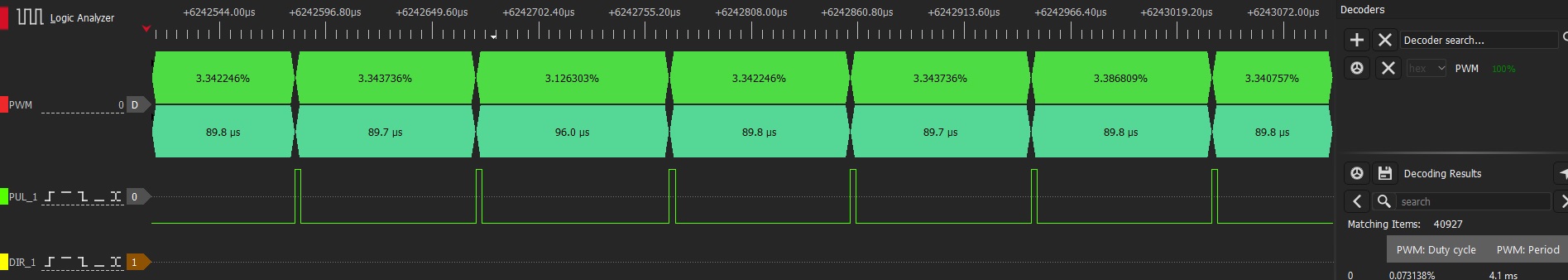

Задача состоит в том, что бы на Timer1 генерировать импульсы длительностью 3 микросекунды, а длительностью пауз между импульсами управлять потенциометром в пределах от 4 миллисекунды, до 50 микросекунд.
В приведенном участке кода, отвечающем только за работу шагового двигателя, при работе этого кода возникает одна проблема, а именно срывы импульсов при достижении коротких пауз между импульсами. Т.е когда потенциометр принимает значение , от 500 и выше, до 1023.
( см. приведенные снимки с лог. анализатора).
Я реально зашел в тупик, и не вижу выхода из этой ситуации.
Что только не применял, и атомарные блокировки, и усреднение, и даже задержки, но не удается получить синхронизации, как я предполагаю, работы таймера и прерывания ADC. Такое впечатление, что когда частота пауз увеличивается, то ADC требуется больше времени на преобразование, и в этот момент OCR1A, ожидающий непрерывного обновления значения , как бы простаивает, что вызывает срывы.
Подскажите направление для решения задачи.

Так он и может, т.е OCR1A, то , что мне нужно. Принимать значение до 65365, что будет соответствовать длительности пауз между импульсами ~ 5.1 миллисекунды, что мне и нужно при самой медленной работе двигателя.
И при этой задержке, кстати, срывов не возникает. Вплоть до задержки около 100 микросекунд. А вот потом начинаются срывы. При этом шаговик уже не может сходу стартовать на такой скорости и стопориться.

Для формирования Импульса 3 мкс с периодом до 4 мс достаточно использовать режим PWM с изменяемой частотой. Тогда прерывания таймера не нужны, импульсы формируются автоматически, и “срывов” быть не может. В даташите достаточно подробно описано.
Мне нужно получить вот такую форму импульсов ( см. картинку).
Сам импульс имеет фиксированную длительность - 3 микросекунды.
А вот на частоту следования этих импульсов, в интервале от 5 миллисекунд до 50 микросекунд ( паузы), надо влиять при помощи потенциометра.
Режим PWM дает четкий меандр, где я могу влиять на скважность. Но мне это не подходит, т.к. импульс должен быть постоянной длительности.

Сейчас я уже “сплю”. Завтра могу продолжить, но при непременном условии. Вы больше не говорите мне, что “уменьшили делитель”), а выкладываете короткий, но полный код, чтобы я мог его запустить и посмотреть на Вашу проблему. Если по ходу что-то меняется - опять же, свежий полный код “на бочку”. Без кода разговора не будет, т.к. у меня нет никаких оснований полагать, что, например, тот же делитель Вы установили правильно, а без этого я буду просто терять время.
Что именно Вам не подходит? Меняйте не только скважность, а одновременно период и скважность так, чтобы импульс всегда оставался 3мкс. В чём проблема?
В общем, сейчас я ухожу. Если хотите продолжать, своё условие я Вам уже написал. До завтра.
Принял ).
А код я привел в шапке темы.
А вот это мне трудно для понимания. Как это реализовать? На одном таймере?
Используйте 15 режим работы таймера и делитель 1.
В OCR1B ВСЕГДА прописывайте значение на 48 (3 мкс) меньше чем в OCR1A.
В OCR1A задаётся период следования импульсов (не длительность паузы в чистом виде) меняйте от 800 (50 мкс) до 64000 (4 мс) в зависимости от значения измеренного ADC.
Прерывания вообще не нужны.
