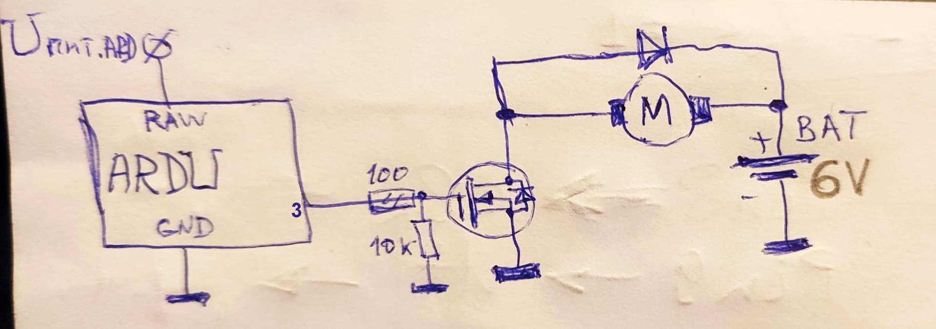

Проблема в том, если я подключаю питание мотора к ардуино, то с пульта я могу запустить и остановить мотор (только при значени скорости равном 255 в мониторе порта), но не могу влиять на скорость.
Если же питание мотора подключено к батарейке (6В), то мотор вообще никак не реагирует даже при скорости 255.
Собственно вопросы:
  1. Почему на мотор не влияет скорость?
  2. Почему мотор вообще не реагирует, если его запитать отдельно?

покажите схему с подробным обозначением всех соединений. Можно нарисовать от руки и сфоткать - и выложить в форум

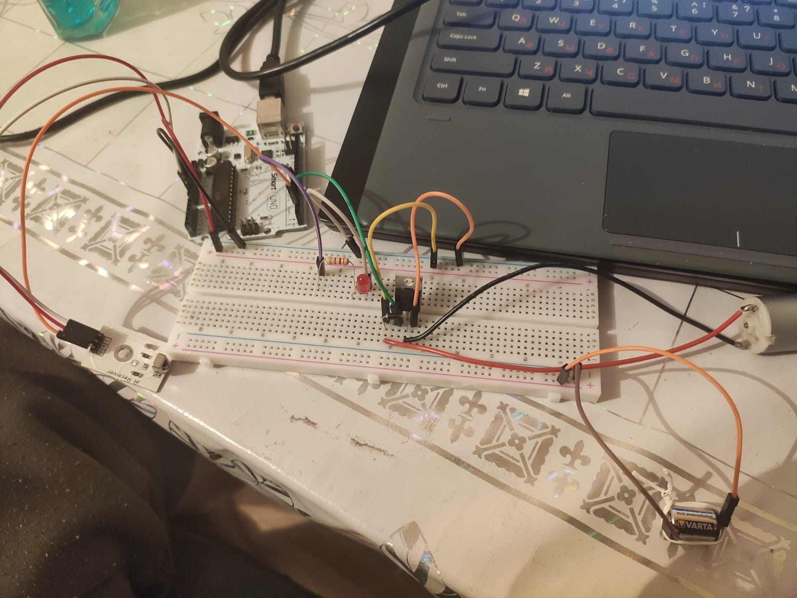

Схему прикрепляю ниже.
На этой схеме моторчик запитан от ардуино. Так вот, если протянуть коричневый и оранжевый провода (показаны стрелками) к батарейке 6В, моторчик перестает реагировать.

Судя по прикрепленному фото - мотор совсем не работает от батареи 6V потому, что нет объединения масс батареи и ARDUINO. Сх. для питания мотора от батареи д.б. приблизительно такая:

  1. Сделал общую землю (после этого он снова стал реагировать на кнопки).
  2. Подключил моторчик у пятому пину (таймер0)
  3. Подключил моторчик обратно к питанию ардуино, так как батарейка плохо вывозила нагрузку.
