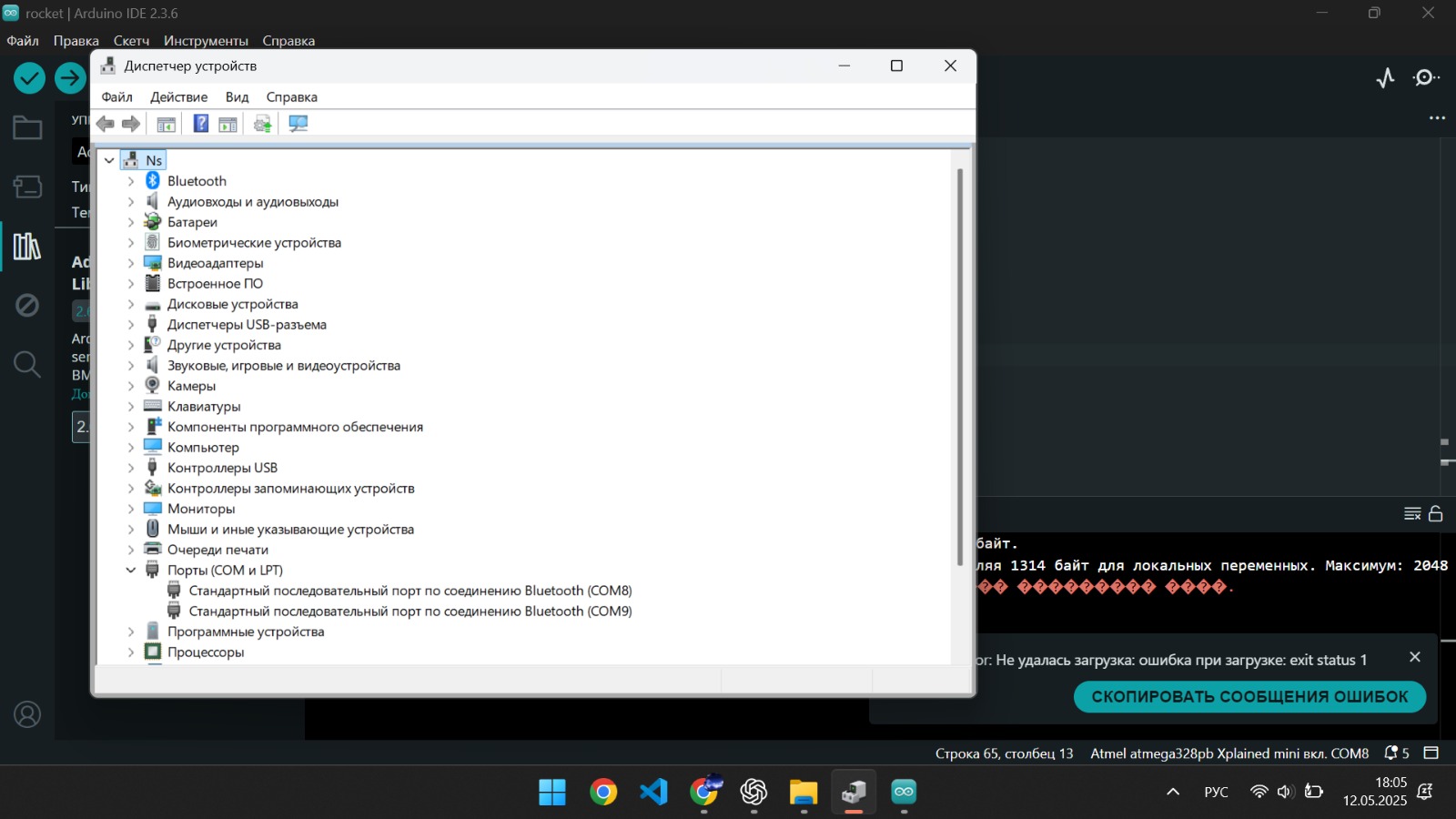

Проблема в том что arduino ide не видит мое nano
я купил bmp280 мне нужно чтобы с помощью атмосферного давления определять высоту и подключил его i2c к arduino nano скачал библиотеку но скетч в микроконтролер не загружается

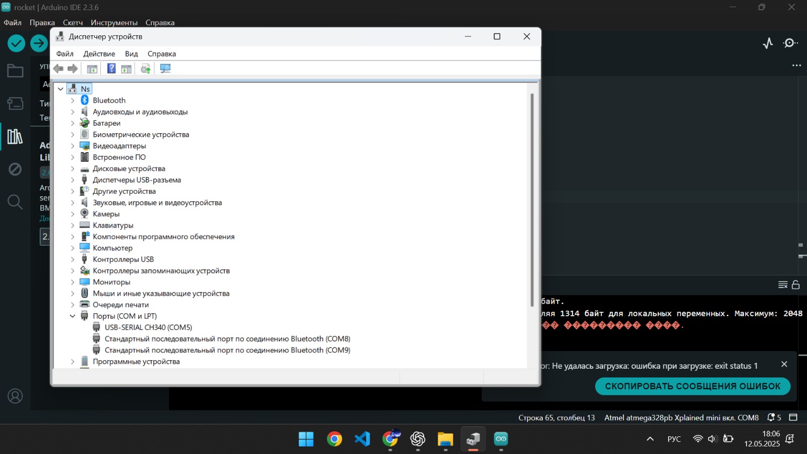

вот ошибка (Скетч использует 13604 байт (44%) памяти устройства. Всего доступно 30720 байт.
Глобальные переменные используют 732 байт (35%) динамической памяти, оставляя 1316 байт для локальных переменных. Максимум: 2048 байт.
avrdude: ser_open(): can’t open device “\.\COM9”: �� ������� ����� ��������� ����.
Не удалась загрузка: ошибка при загрузке: exit status 1)

Загляните в диспетчер устройств, Ардуинка должна отображаться как USB-SERIAL. У вас IDE не удается подключится к Ардуино, осмотрите плату, помимо микроконтроллера и стабилизатора на ней адаптер USB-UART, они бывают разные (например CH340, CP2102 итд) установите соответствующий драйвер

я уже драйвера скачивал, а в диспечере устройств пишет неизвестное сутройство
Скачивать мало - надо установить! Что за дрова, что за ардуино(ссылка, фото), система, кабель.
вот попробовал одну нано друга у него все грузиться если выбрать в менеджере плат atmel atmega 328p Xplained mini
а вот на своей на которой даже порт не виден не получается но драйвер я уже установил CH340

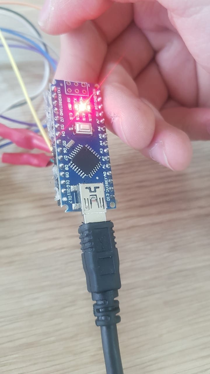

в первой фотке оно подключено было
ну тоесть к кабельи а для фото чтобы бликов не было снял

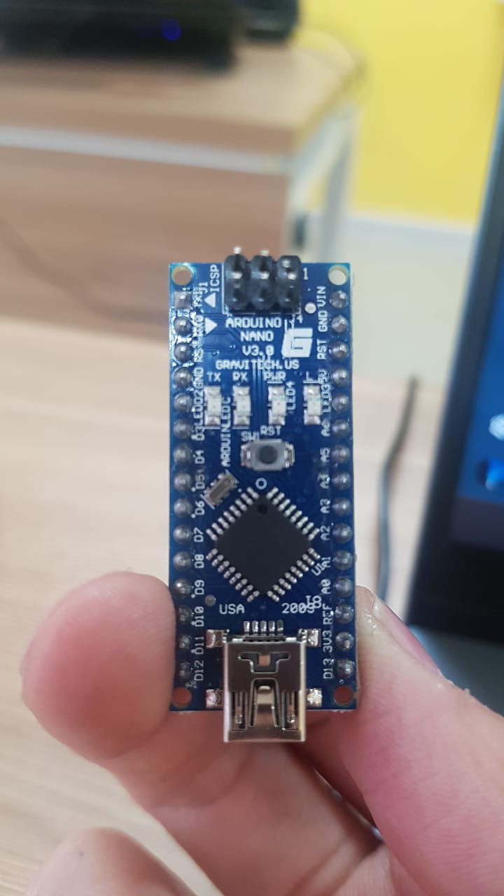

Ссылку где брали и контакты на 6-и пиновом разъёме разогните.
Ещё типа бывают с CH9102.
@Nurtas Оно у вас похоже на FTDI. Другую сторону выложите.
спасибо за помощь, оно как то само заработало попробовал 3 разных шнура на 3 заработал
