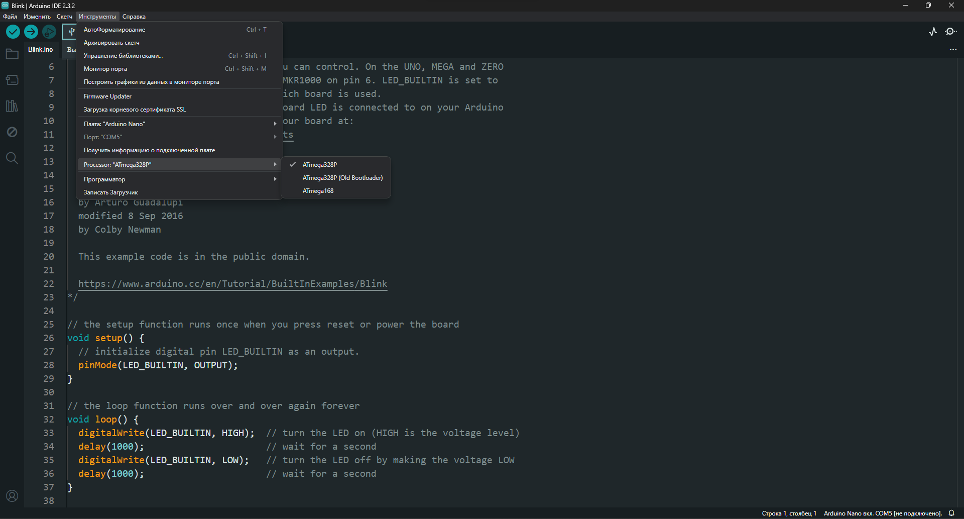

Установил ардуино ide, ява скрипт, загрузил драйвера. Подключил ардуино нано к кабелю ( горит красный светодиод и один моргает). Решил начать с простого, загрузить блинк. Нашел скетч, переписал в ide, скомпелировал (все гуд), нажимаю загрузить.
Загрузка идет до ста процентов и зависает на минут 5, потом в строке данных появляется надпись Ошибка загрузки, без кодов и паролей(
Ладно, читаю форумы и предложения.
Менял порты, менял процесслры (старые новые) отключал ардуино, подключал, попробовал просто загрузить начальную страницу.
Результата нет( через 5 мин загрузки, ошибка
Помогите плиз. Может че неправильно делаю. Везде написано что должен быть номер ошибки, но во все глаза смотрел, нет.
Old Bootloader?
@timbul747
речь об этом, пробовали?
Да пробовал.

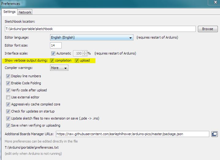

Покажите сообщение о ошибки загрузки полностью, прямо с начала процесса
А подробный вывод в настройках включили?
Вот это вот нет, а можете.
Не не. Все спать. Спасибо, завтра все остальное.
А насчет подробного вывода можете описать где и как. Пж.
Меню Файл - Настройки (Preferences) - поставить две галочки в выделенной строке

Спасибо большое. Галочки поставил. Теперь пишет.
ииии?
Avrdude done. Thank you
Problem uploading to board
И он отправляет на сайт ардуино с цифрами (.
Сейчас погуглю.
Вот не лень писать бессмысленные сообщения?
Не надо пересказывать сообщения об ошибках!
Их надо копировать ПОЛНОСТЬЮ и вставлять в форум!
))))) сори. Интернет с телефона только.
Programmer is not responding. И дальше он сторается 10 раз.
