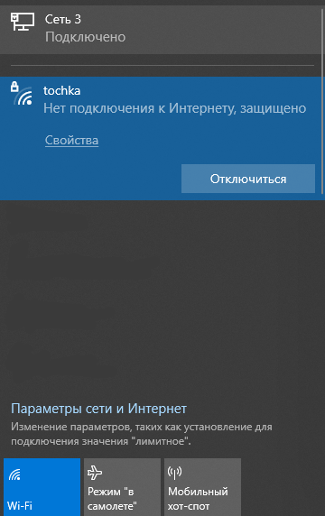

ESP32S3 создаёт точку доступа, я могу подключаться к ней с телефонов (пробовал на Redmi Note 8 Pro и Samsung Galaxy S24), с ноутбуков на которых установлена Windows 7 (у меня их несколько, все древние), но не могу подключиться со стационарного компьютера (Ошибка: не удалось подключиться к этой сети) на котором установлена Windows 10.
Для подключения к Wi-Fi использую вот такой USB Wi-Fi адаптер (он рабочий, к роутеру подключается, использую для подключения порт USB 2.0) https://aliexpress.ru/item/4000021571493.html
Пробовал советы из данной статьи, ни чего не помогло Что делать с ошибкой «Не удаётся подключиться к этой сети» — Лайфхакер
Как я понял, проблема не новая и вопросы по ней появляются на форумах ещё с 2019 года Windows 10 PC can't access AP Mode. · Issue #2910 · espressif/arduino-esp32 · GitHub
Кто-то сталкивался с подобной проблемой, есть идеи как её решить?

Я даже через консоль сканировал систему на ошибки, ничего из этого не помогает, похоже точка доступа на ESP32S3 не передаёт необходимые данные для Windows 10.
Какие, например?
Если Open AP поднять - есть коннект?
Вроде бы, для 82666, помогала при заливке прошивки опция “очистить всё”.
Залил пример на ESP8266:

Windows 10 подключилась к ней без проблем.
