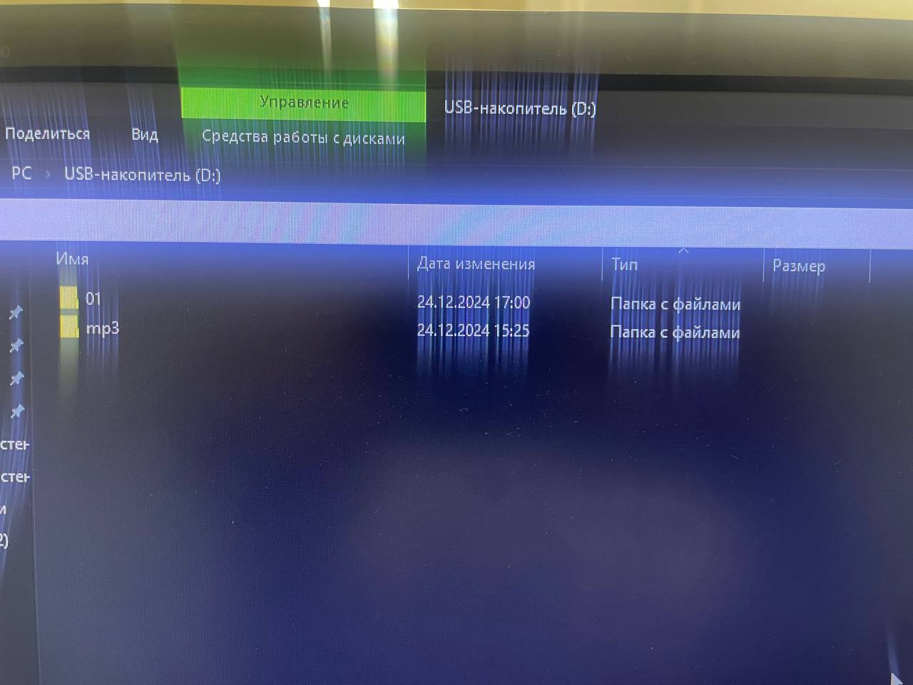

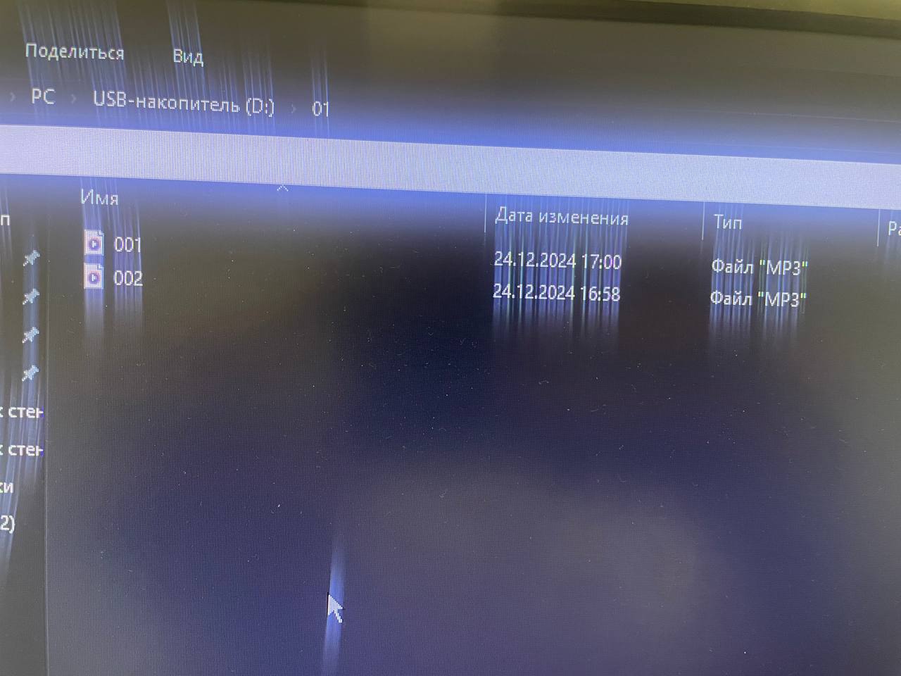

Лучше не рассуждать абстрактно - “вчера нормально, сегодня лажа”, а точно воспроизвести конкретную ситуацию:
  1. Текущее содержимое sd карты (с компа вывод команды dir например), чтобы точно видны были все папки и файлы
  2. Вывод вашего скетча в монитор порта с этим содержимым карты
И то и другое текстом, не картинками
А то может это Вы как-то по-своему файлы считаете
А что в них плохого? Вполне осмысленный комментарий-шпаргалка.
сложновато как то у вас тут) у меня не получается чет через командную строку показать файлы которые на флешке. Буду показывать фотками.

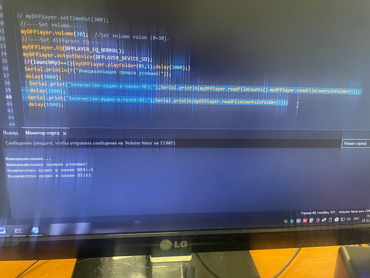

Добавил паузу в 2000 и показало 2 файла вместо 11 в “Количество аудио в папке 01”. а в папке mp3 почему то 0, хотя они там есть. Вчера показывало 9, за ночь я не трогал ардуино и не перезаливал прошивку. Сегодня уже лажа. И да, в документации в папке mp3 должны быть номера 0001

Суть проблемы в том. что плеер медленный, и когда вы ему даете несколько запросов подряд, как вот тут:
у вас на выходе перепутываются ответы. причем процесс это случайный и сегодня работает так, а завтра иначе.
Перепишите эту строчку так:
uint total_files_cnt = myDFPlayer.readFileCounts();
delay(300);
uint files_in_folder = myDFPlayer.readFileCountsInFolder(1));
Serial.print("Количество аудио в папке MP3:");
Serial.println(total_files_cnt -  files_in_folder );
подробнее тут
Ого, действительно заработало, спасибо большое!
