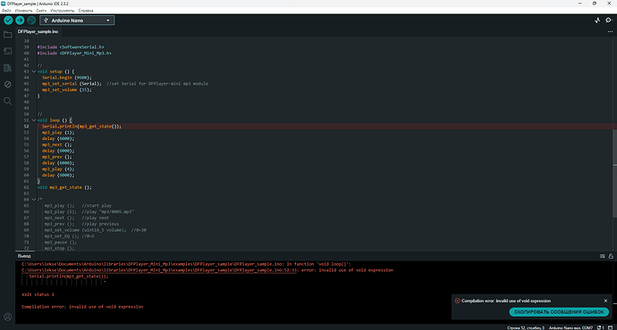

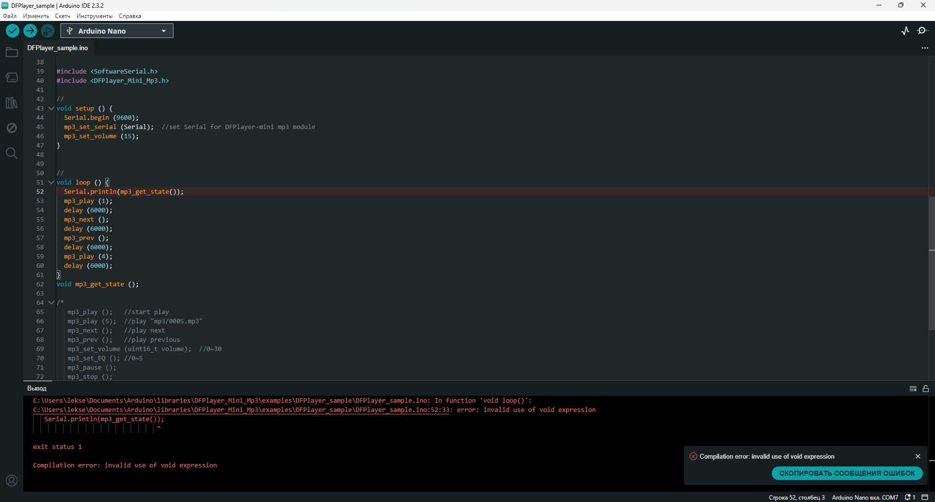

Приветствую! Проблема у меня с библиотекой для fdplayer mini(DFPlayer_Mini_Mp3.h). Использую стандартный пример DFPlayer_Simple, в ней есть строчка для вывода в монитор порта статус работы платы плеера(Serial.println(mp3_get_state());). В скетче ничего не трогалось, но проект не компилируется, жалуется на данную строчку, а мне для проекта нужно как раз считывать данные с платы плеера. Пробовал другие библиотеки для работы с этим модулем, увы они не запустили мой модуль, а библиотека DFPlayer_Mini_Mp3.h смогла его запустить.

Нету там такой строчки. Или показывайте, где брали библиотеку

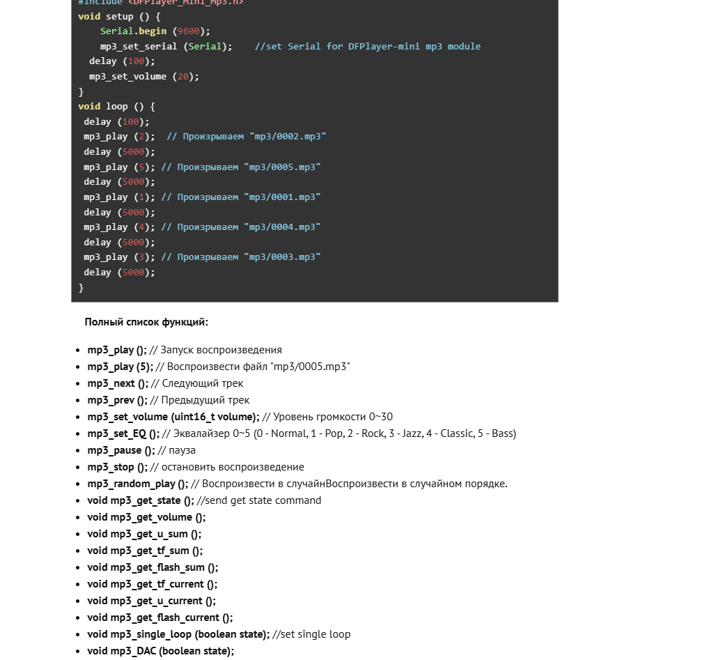

библиотеку скачал по ссылке под видео на ютубе. А вообще реально считать с этой платы такие данные как: отсчет времени, номер трека?
Очень полезная информация.
В вашем случае нет. Вы пихаете в код строки, даже не понимая, что они делают. Обратите внимание на строку 75 своего кода:
void mp3_get_state (); 	//send get state command
слово void видите? Оно означает, что функция ничего (вообще ничего) не возвращает. И что же вы хотите вывести в сериал?
он учится видимо, а утащил все вот отсюда
Там папка examples пустая, так что не оттуда ))
Он впихнул в пример две своих строки (53 и 63), но рассказывает, что они там были. Нехорошо обманывать старших :neutral_face:
Вот тут со всеми примерами, но этих строк в искомом примере нету ))
Посмотрите как пользоваться этим функциями

Строки 125-128. Это не функция возвращающая результат. Это запрос на выдачу информации в порт. Все получение реализовано в print_info().
