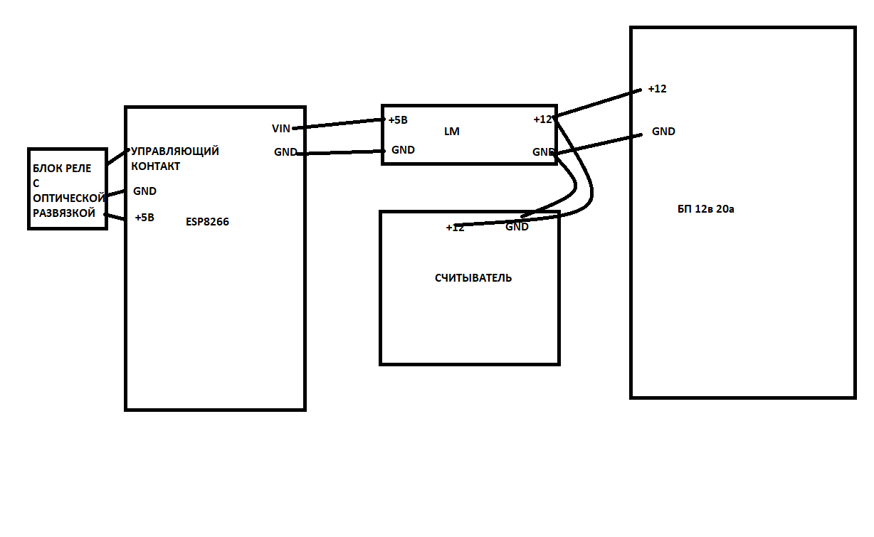

У меня есть ESP8266, питающаяся соответственно от 3.3 либо 5в, и если считыватель, питающийся от 12в, как мне их корректно запитать? Если разделять по разным бп, то они не работают. Сейчас использую lm-ку понижающую напряжение, оно живет и более или менее работает друг с другом только на бп 2.5а(китайском, по факту может 1 ампер), но как только я поставил нормальный бп(регулируемый, 12в 20а), esp8266 стала долго загружаться, начали самопроизвольно срабатывать реле. В связи с этим вопрос, как их работу организовать правильно? Чтобы ардуана в состоянии была питаться от бп с разным амперажем? Ставить дополнительно шим? Но по логике она не должна брать больше чем её надо тока, на сколько я это понимаю. Хотя познания в схемотехнике у меня весьма скудные, прошу вашей помощи, заранее спасибо

Схему приблизительно накидал
В качестве реле - вот этот модуль https://mm.ru/product/modul-rele-4-kanala-5v-814378
Это не схема. Неужели на столько не уважаешь людей (или себя выше остальных на три головы поставил)?
Какие вопросы по ней остались? Отвечу, если что-то не понятно, старался максимально просто отобразить текущее подключение, повторюсь, я совсем не схемотехник, и могу чего-то не понимать
А зачем ты +5 на Vin подаешь? Так у тебя на наскальных каракулях нарисовано

От считывателя к есп идёт какой нибудь провод управления?
Ну так есп 3.3 вольта питание , на Vin как раз 5 В нормально.
Да, D0 D1, на контакты GPIO04 и GPIO014, не думал что это важно. На них не думаю ибо на старом блоке оно работает. Есть подозрение что esp по какой-то причине берет всё таки больше тока чем ей нужно, может так быть? Просто очень странно что на старом блоке всё работает, а с новым, более мощным - крайне нестабильно. Ну и тот момент что при разделении на 2 источника питания, с сохранением общего GND оно как будто имеет помехи, и срабатывает раз через раз
ты еще не знаешь, что важно, а что нет. Поэтому рисуй полную схему, со всеми проводами питания и управления, с нагрузкой подключенной к реле и тд
Пояснение для тупых - сделай фото своей конструкции и потом КАЖДЫЙ ПРОВОД, который видишь на фото - отобрази на схеме.
Фото тоже можешь выложить, будет полезно.
Это может быть если что то где то закорочено. Но скорее всего это совершенно ни при чём. ЕSP много кушает только в момент общения по WiFi. Если WiFi не используется то она кушает меньше 100мА. Ей хватит любого БП типа телефонной зарядки. Проблемы запуска могут случится если на GPIO04 в момент старта будет высокий уровень. Какой уровень приходит от считывателя на GPIO04 в момент старта? Блоку реле нужен ток около ампера и БП желательно разделённый с БП МК.
Нет, GPIO4 и GPIO5 вообще никакого влияния на загрузку не оказывают. По сути - единственные, которые при загрузке абсолютно инертны
Вот GPIO2, который у NodeMCU обозначен как D4 - совсем другое дело ))

Я писал опираясь на это. GPIO2 вводит в режим прошивки при высоком уровне и МК вообще на стартанёт.
Оба контакта входят в список проблемных и поэтому могут быть проблемы с загрузкой.
