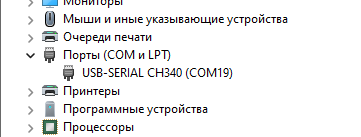

Проблемы с подключением Nano V3 CH340

Возможно СОМ5 чем то уже занят.Может в автозагрузке есть что-то, что висит на нём. Или просто дело было в Old Bootloader, частая ошибка

Нет. Все это я перепробовал до этого. Единственный параметр, что я изменил - это переназначил порт на 14й. После этого все заработало. Хз, товарищ майор, собака след не берет :wink:

CH340 выглядит в системе так

Залез в старую тему и обнаружил, что не сообщил, как на самом деле проблема решается. Конкретно для этого драйвера такая муть: если в IDE включен мониторинг serial port, ошибка появляется. Стоит закрыть окно инспектора, как IDE перестает генерить ошибку.
