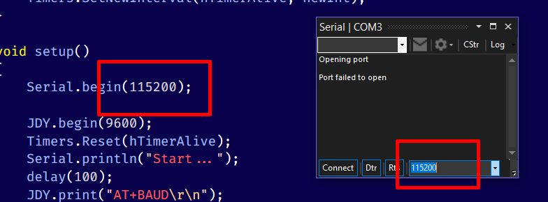

По моему вы не в первый раз даете такую рекомендацию. Эти скорости в Windows не связаны. На какой конфигурации у вас есть влияние не совпадения скоростей на работу?
скорее всего, он имеет ввиду это:
