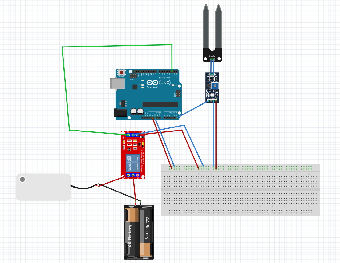

наверное фиолетовый и оранжевый? Я подключал ими от макетной платы к ардуинке.

А крона 9В. Значит к ней подключать насос не стоит.
При таком токе потребления насос можно кратковременно питать от 5В ардуино. Но гораздо лучше запитать насос от отдельного источника 5В.
И раз у нас уже будет источник на 5В, то запитываем от него и ардуину, а Крону выкидываем.

Здесь вопрос возникает что поливается. Если комнатные растения, то достаточно будет любого насоса самого простого. Если грядки, то у меня насос питается от автомобильного аккумулятора, хватает на несколько часов непрерывной работы.
зы. Собственно дома для полива комнатных растений проще поставить любой подходящий БП и не париться с батарейками которые высаживаются. А то следующей темой будет “помогите батарейки хватает на пару дней работы”.
всем спасибо за помощь, в итоге система работает. комментарии продолжаю читать. сделал тут макет получше для наглядности. Ещё поменял насос с 5в на 12в, чтобы работало ± нормально. @nevkon, кстати, спасибо за совет, это точно было бы немалой такой проблемой.
И привёл схему с батарейным питанием, причём либо 3В, либо 24В.:joy:
ну это потому что я в fritzing не нашёл нужного фрагмента, у меня как стояло 9в, так и осталось

на том, что свою “недоделку” я уже протестировал. насос работает исправно, активируется когда нужно. Всё зашибись в общем. Может, насос и мог бы работать с большей мощностью, но меня то, что у меня вышло устраивает, не жалуюсь
заходите на следующей неделе, расскажите как дела.
Когда насос перестанет качать с одновременной перезагрузкой ардуины, а, соответственно - уровень же ниже чем percentage < 10(и так по кругу до разряда батарейки пока всё затопит) тогда…А ничего тогда, ТС посмотрит, что вода в бутылке есть, почва мокрая - ну и хорошо, здначицца работает. На что может уйти не одна неделя, а потом уже никто и не признается :face_with_open_eyes_and_hand_over_mouth:
Очень удивляют реализации поливалок без учета перезагрузок, снижения мощности насоса по мере истощения батареек (и падению уровня жидкости), с доверием игрушечному влагомеру, без учета скорости насыщения почвы В таком виде (это просто демонстрация чтения датчика влажности с наглядной визуализацией примера использования) это все должно проработать до первого глюка (на выбор): перелив с потопом, высадка батарей, засушивание цветка, шум посреди ночи, натужные попытки работы всухую… Но ведь интересно!
