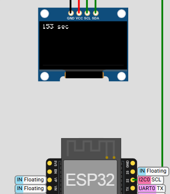

Почему то кнопка срабатывает ровно до тех пор, пока не пройдет 130 секунд, после чего перестает реагировать вообще. Подскажите, в какую сторону копать?
При работе с кнопками важно отслеживать не столько текущий статус кнопки, сколько его изменение. Это общее замечание.
А теперь постарайтесь внятно объяснить, что делает ваша программа
по нажатию кнопки выводит на OLED-экран количество секунд, прошедших со старта программы. Через 130 секунд на экране появляется надпись “130 sec” и кнопка перестает реагировать.

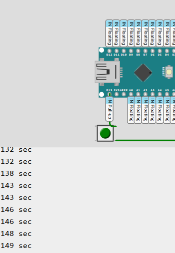

Попробуйте закомментировать весь вывод на дисплей, секунды выводите в сериал.
Т.е. , разберитесь с кнопкой отдельно
P.S. А без Гайвера - работает!(не удержался, подкинул код в симуляторе))
P.P.S. @Bludkot , кнопка хоть и работает, но очень “кривая”.
@v258 очень хорошо разбирается в кнопках, советую прислушаться

С Гайвером, тоже, кстати, работает, если кнопку слишком часто не нажимать.
Спойлер
Но, если кнопку быстро нажать несколько раз - дисплей начинает глючить. Что говорит скорее не о кривой библиотеке дисплея, а о кривом коде, и, плохой обработке нажатий кнопки.
Не в этом проблема, но не надо так делать.

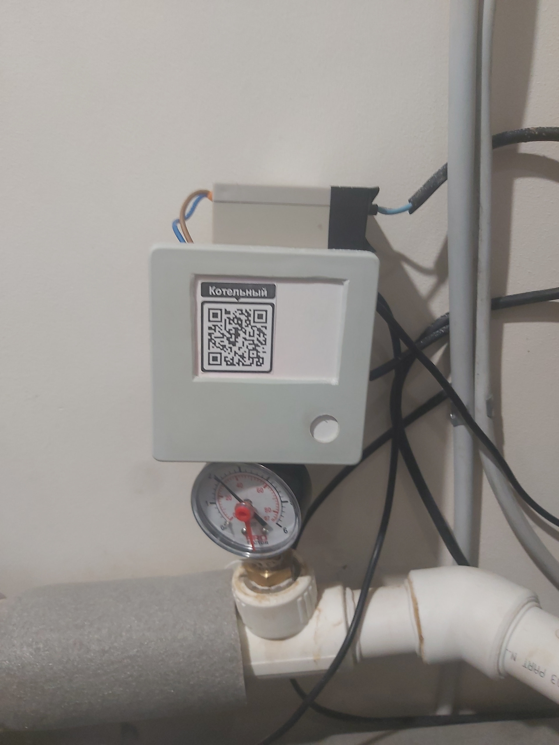

Для кнопки есть библиотека от гайвера.
По большому счету она нафиг не нужна, но на одну кнопку можно назначить много действий.
Много действий нафиг не нужно, достаточно трёх-четырёх.
Поэтому я использую однократное, двух и трёхкратные нажатие для разных действий.
Типа так.
1 клик - влючить-выключить,
2 клика - следующее действие/трек/режим,
3 клика - запуск обновления прошивки.
Кнопка должна быть сенсорная.
