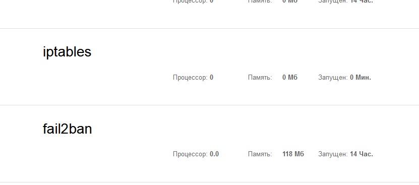

Вчера купил VPS тут:
достаточно быстро настроил VPN
