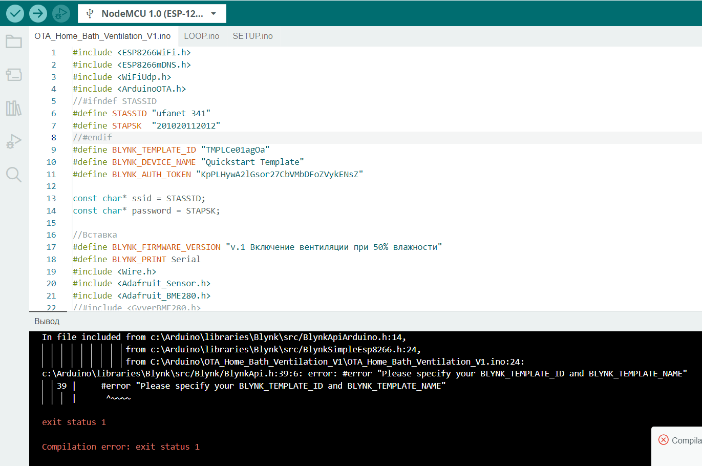

У меня был разработан скетч для платы NodeMCU в связке с приложением Blynk. Все исправно работает. Я решил для уменьшения размеров всего устройства перейти на плату меньшего размера S2 mini. Пытаюсь залить данный скетч на эту плату и выходит ошибка.
"In file included from c:\Arduino\libraries\Blynk\src/BlynkApiArduino.h:14,
from c:\Arduino\libraries\Blynk\src/BlynkSimpleEsp8266.h:24,
from C:\Users\ПК\Documents\Arduino\OTA_Home_Bath_Ventilation_V1\OTA_Home_Bath_Ventilation_V1.ino:21:
c:\Arduino\libraries\Blynk\src/Blynk/BlynkApi.h:39:6: error: error “Please specify your BLYNK_TEMPLATE_ID and BLYNK_TEMPLATE_NAME”
39 | error “Please specify your BLYNK_TEMPLATE_ID and BLYNK_TEMPLATE_NAME”
exit status 1
Compilation error: exit status 1"
Подскажите пожалуйста что я делаю не так? Сразу хочу сказать, что и BLYNK_TEMPLATE_ID, и BLYNK_TEMPLATE_NAME в скетче указаны.
Вариант, с тем, что в настройках программы выбрана не корректная плата - не подходит, так как другие скетчи, тестовые я на неё загружал, и они работали исправно. В настройках платы выбираю: LOLIN(WEMOS) D1 R2 & mini
Заранее благодарю!

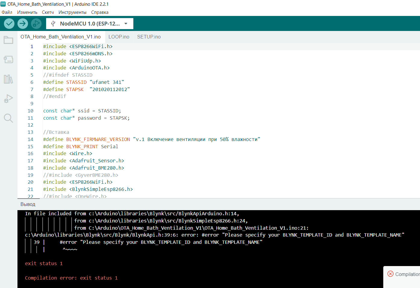

Пробовал. Не помогает.

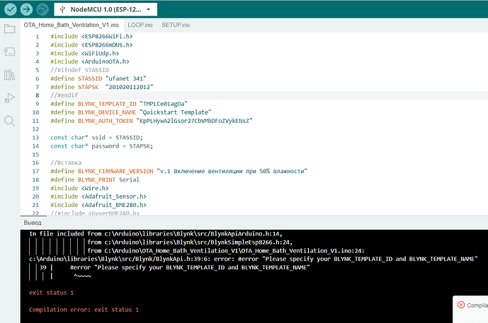

На скриншоте видно, что выбранная плата NodeMCU, и видна та же ошибка…
И компилятор белым по черному просит - “определите уже наконец эти гребаные BLYNK_TEMPLATE_ID and BLYNK_TEMPLATE_NAME”
Ну не знает он, что это такое

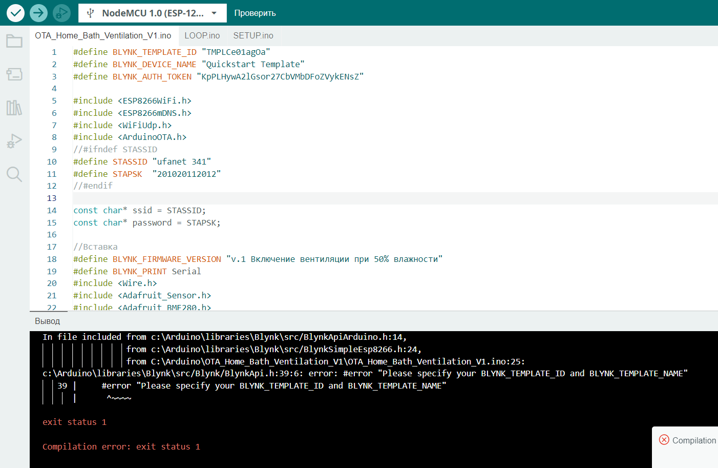

не видно где, чет мне помнится их надо было в самый верх пихать.
Вы издеваетесь? Выкладывайте код в сообщение с тегами, чтобы можно было убедится, что
и где именно они в коде
Код во вложении. Правда он у меня разбит на вкладки. Как сюда вложить все вкладки не знаю. См. строки 32-34. Там все указано!

еще раз…
перенесите их на самый верх.
Не помогает!!!
“самый верх” начинается с 9 строки?
Да, я уже по разному пробовал.

вы читать не умеете?
Сравните что от вас просят
 #error "Please specify your BLYNK_TEMPLATE_ID and BLYNK_TEMPLATE_NAME"
и что вы указали
замени у себя
#define BLYNK_DEVICE_NAME
на
#define BLYNK_TEMPLATE_NAME
семсотседьмой, опередил…
Спасибо!
Вроде заработало. Только не понимаю, почему раньше это не влияло, а сейчас стало ошибку выдавать. Всем спасибо!
