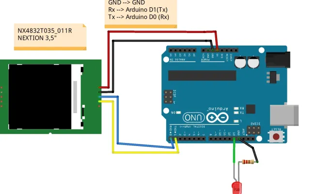

Нет, дисплей не в виде шилда. отдельная плата имеющая rx-tx для общения с ардуино и ей подобными.
Подключение выполнено подобно этой схеме.

Когда вы подключаете экран к пинам RX TX, ch340 вообще никак не участвует в обмене. Поэтому ваше предположение неверно.
Может на китайской плате просто контакты плохие и в них провода болтаются? Вообще Уно не лучший выбор для поделок - берите лучше Нано
Если я Вас правильно понял, в общении через последовательный порт (rx-tx) ch340 вообще не участвует, а участвует только при контакте, например, с пк при загрузке скетча/мониторинге порта?
Именно так, ch340 это мост между последовательным портом и USB. Без USB он не задействован.

я превел. мне не нужно использовать все 4 порта одновременно.. когда пробовал на меге в коде менял сериал на сериал1,2,3 результат одинаков, так же как и при использовании softserial..
Но опять же в голове один и тот же вопрос. Почему на одной уно код абсолютно корректно работает, а на остальных НЕТ!?..
  1. Этого кода Вы не привели.
  2. На Меге нет смысла (а иногда и возможности) использовать SoftSerial.
  3. Схему Вы также забыли привести.
А я где-то потерял свой хрустальный шар, так что не взыщите…
