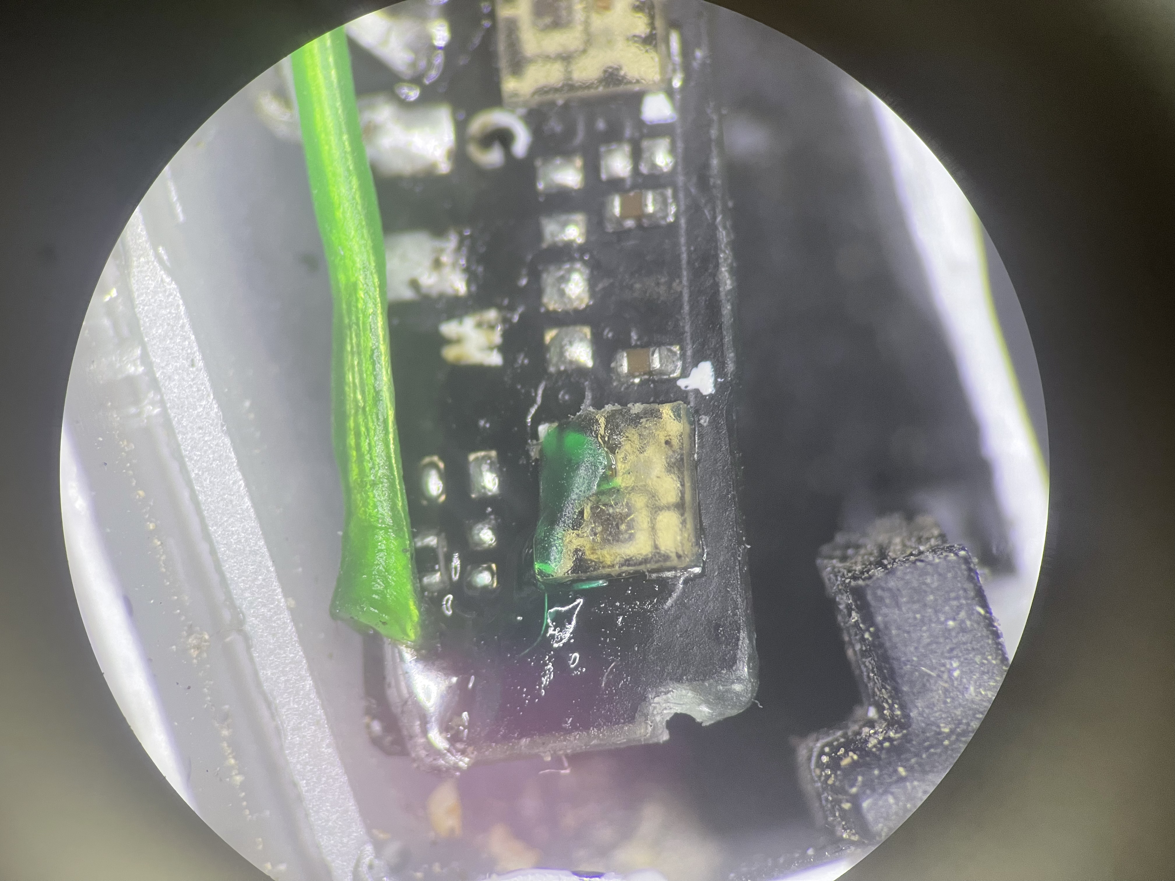

надо в зависимости от состояния диода управлять исполнительным механизмом. можно даже просто отслеживать включен/выключен. я уже думаю фотодиод приспособить
А кто(что) зажигает это диод?
туда нет доступа. есть доступ только к 3м проводкам диода - плюс, минус (постоянно 5 вольт) и дата
Может проще будет использовать WS2811 в виде восьмилапого соика вместо родного 2812. Вместо светодиодов вкрячить RC-цепочки и сразу готовый сигнал управления получится :grinning:
интересная идея. надо проверить это
сделал проще - припаялся к одному волоску диода.
