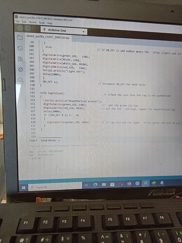

Это изображение предназначено только для того, чтобы показать, что это чип atmega328p, это не полная схема. Сейчас подготовлю всю информацию и опубликую.
Может на картинке еще и не ваша плата?
Сначала для Уно.
Для теста я подключил только +, - и сигнал TX от RDM6300. После загрузки кода и приближения чипа к антенне RDM6300 на мониторе появляются сообщения о включении/выключении.
С NANO делаю точно так же - подключаю +, -, RX (он даже не нужен), TX и индикаторный диод к D5. Программа загружается в nano. Но когда подношу чип к антенне RDM6300, на мониторе не появляется никакого сообщения.
Я тоже пробовал с дополнительным блоком питания для Vin, но эффект тот же.

Во-первых, код надо вставлять текстом, используя теги, а не картинками с монитора.
Во-вторых где схема, которую вы обещали?
