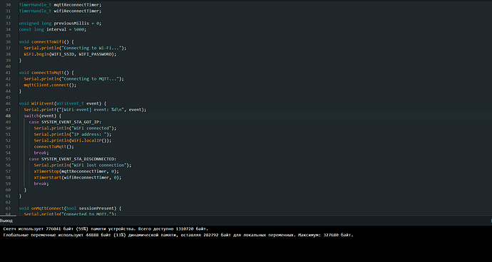

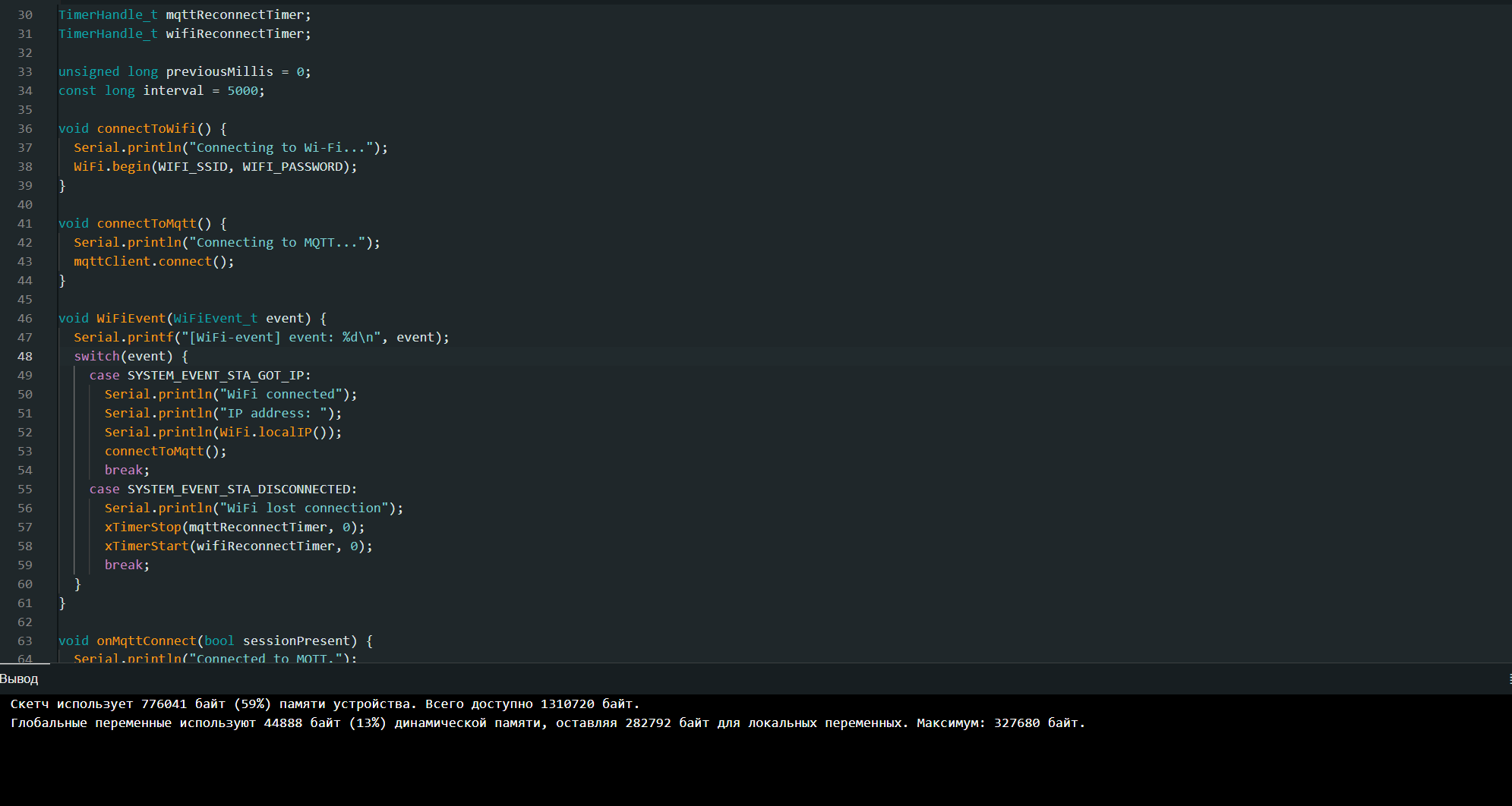

fatal error: freertos/FreeRTOS.h: No such file or directory
как ты себе это представляешь, без списка понаставленных у тебя библиотек?
одних AsyncMqttClient вагон и маленькая тележка.
Это единственная не стандартная. На скорость не влияет. Бери любую, например https://github.com/marvinroger/async-mqtt-client/archive/master.zip
В составе 2.3.2 присутствует. Ставить не надо.
ну взял, давай дальше на до мной издевайся))
async-mqtt-client-master\src/AsyncMqttClient.hpp:13:10: fatal error: AsyncTCP.h: No such file or directory
 #include <AsyncTCP.h>
поразительно!
без детализации
и с ней
Вот и у меня так же.
дак а default свичу не судьба прописАть?
гыы…
Дед, вот ты хакерюга!)
все завелось.

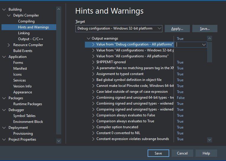

Деда, вопрос к профи Delphi. Я Lazarus’ом пользовался, и помню в опциях компилятора была настройка, что типа забивать на полный контроль, типа как тут warningи, причём тоже по умолчанию включена. И вот, как я запилю, что нибудь сложное (для меня), так частенько во время работы крашилось всё. В процессе гугления, нашёл пару ответов, изменил настройки компилятора/сборки и сразу мне тоже куча ошибок в коде вылезло. Переделал, согласно мануалам, и всё стало работать хорошо, без вылетов.
Лет 15-20 назад это было, и вот сейчас не могу вспомнить, что это за хрень? Или приснилось мне это всё?
In the {$WARNINGS ON} state, the compiler issues warning messages when detecting uninitialized variables, missing function results, construction of abstract objects, and so on. In the {$WARNINGS OFF} state, the compiler generates no warning messages.
By placing code between {$WARNINGS OFF} and {$WARNINGS ON} directives, you can selectively turn off warnings that you don’t care about.
Но можно еще отключать специфические ворнинги типа {$PLATFORM_SPECIFIC OFF}
Полный список тут
Ну и еще в опциях проекта можно вручную отключить особо надоедливые варнинги
Просто не понятен прикол, который подкладывают новичкам. Я написал программу в Lazarus, которая собралась и даже работала, но иногда вылетала с runtime error. Я, как часто тут на форуме, естественно начал обвинять компилятор, глючная бесплатная хрень. И купил скачал Delphi. Перенес проект в него, и он мне кучу ошибок выдал, которые Lazarus проглатывал. И только потом, я допёр, что добрые дяди, решили меня не утруждать правильно изначально писать код, отключив по умолчанию проверки всего, что по факту нужно.
