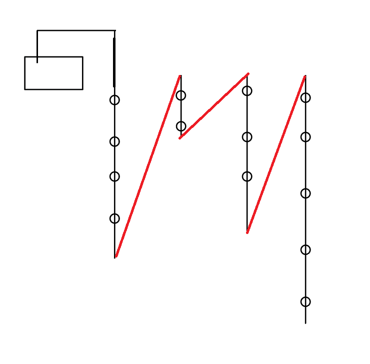

Здравствуйте. Имеется условный кусок из n-го числа адресных светодиодов w2812 подключенные к NodeMcu V3. Интересует возможность в начале ленты поставить attiny13 и запрограммировать attiny13 таким образом, что бы при подключении к NodeMcu лента определялась, таким образом , что бы первый светодиод был не первым , а любым (34 или 69 любым) зашитым в attiny13. Возможно ли реализовать это?

Имеется много разных кусков, разных размеров подключенные к одному выводу . Нужно что бы NodeMcu понимал, что условно это первый кусок, это второй и тд .
Так работать не будет ни в каком случае
подключайте куски один к другому, либо к разным выводам

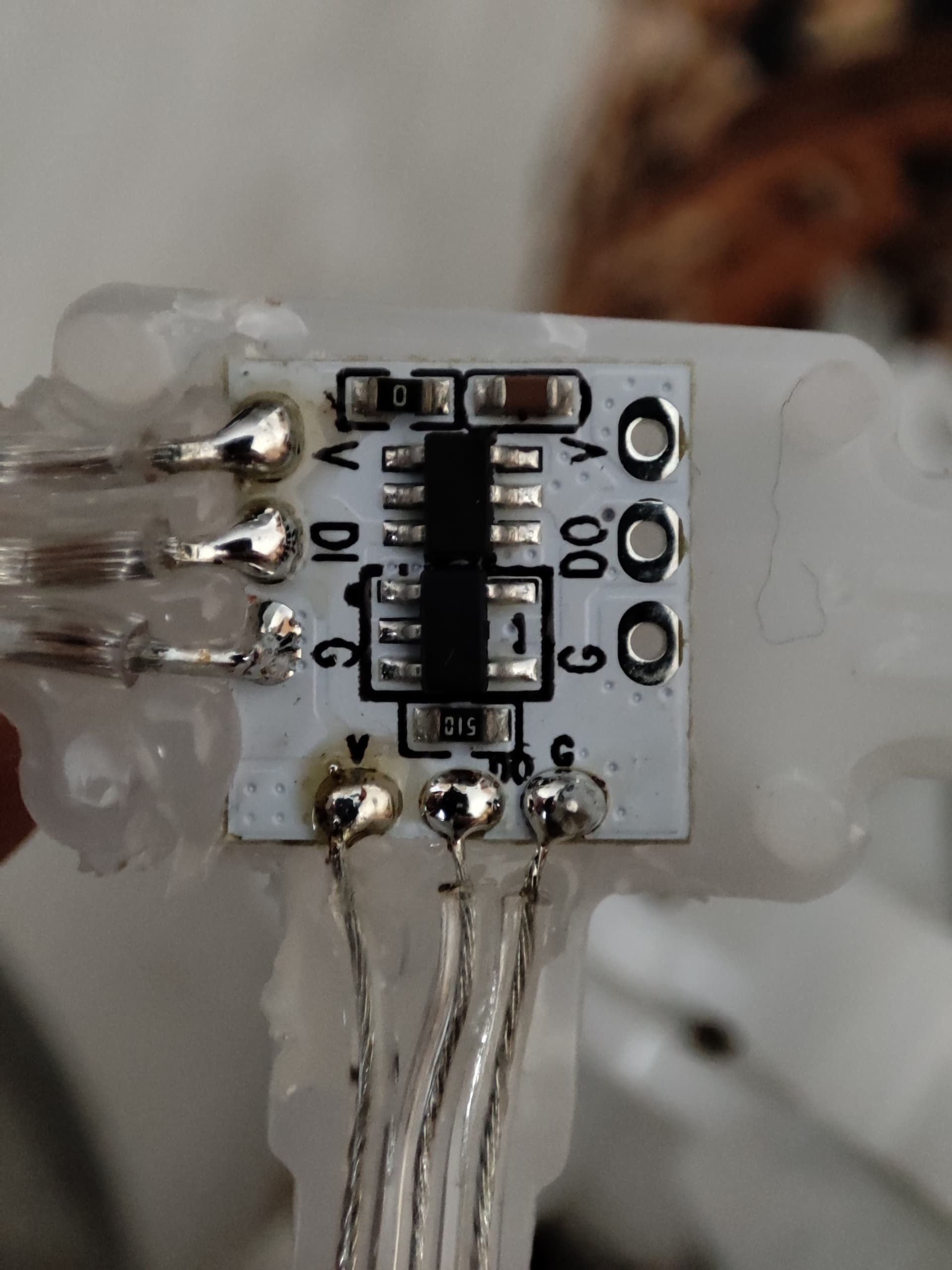

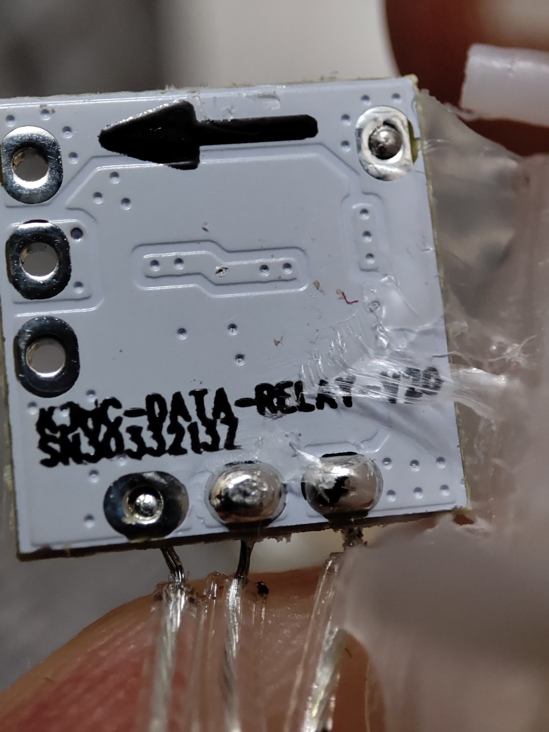

просто есть вот такая плата у китайцев (фото) я так понимаю вообще сделана на attiny10 каждый кусок подключенный на одной линии распознается как продолжение

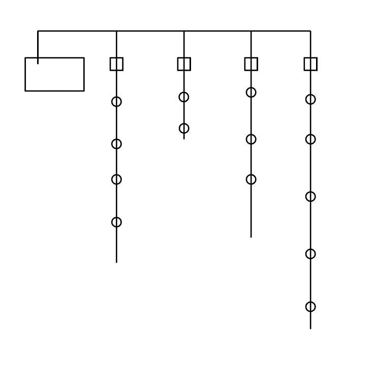

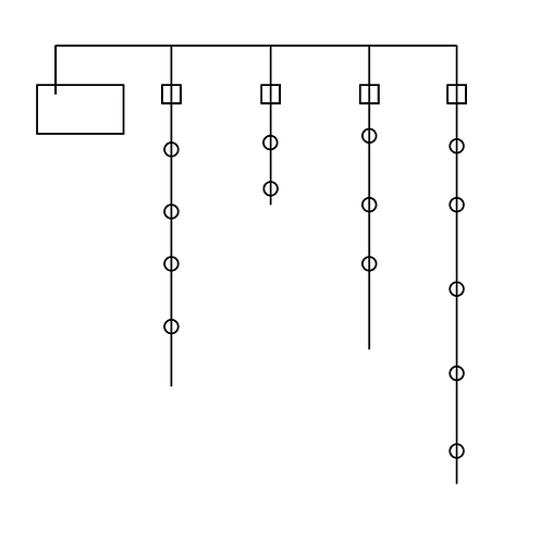

а просто проводами соединить, не вариант?
нет, именно, что бы это были отдельные куски и каждый новый кусок был продолжение преведущего, но что ардуино понимала это. С соединением по вашей схеме вообще ни каких проблем.
Ардуина не может ничего понимать, ибо это просто кусок кремния. Что вы в нее напрограммируете, то она и будет выполнять. Т.е. это вы должны понимать, где какой кусок начинает и заканчивается
