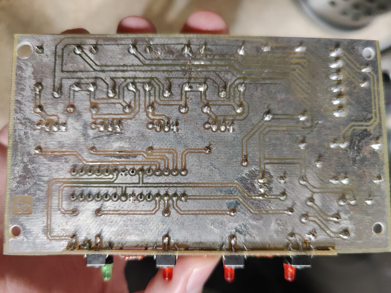

Сначала не понял как мерить при нажатии быстро меняется значение и не понятно, потом понял что надо зажать кнопку. Померял. Так и есть как вы и написали. Для света 0 В, для скоростей fan1 - 2,19 В, далее 3 В, 3.5 В. Ну а это фото изделия если кому интересно/нужно, фото нижнего слоя отзеркалил поэтому как в программе.

" я его слепила из того что было " - судя по цифрам измерений и цветовой маркировке, вы еще и с номиналами резисторов “поигрались” …
Теперь считаем числа для массива BUTTONS_VALUES
{1024/5*0, 1024/5*2.19, 1024/5*3, 1024/5*3.5}
Это при условии что на выходе кренки имеем 5 вольт.
Можно прямо так и заменить массив в скетче - компилятор пересчитает и запишет в итоговый код константы.
Меняем, компилируем, прошиваем, пробуем и (возможно) радуемся !
Дико извиняюсь, совсем забыл сказать об этом, мой косяк, это правда “я его слепила из того что было” :smile:, на тот момент когда делал плату, нужных резисторов не было под рукой, в магаз было идти лень, поэтому поставил какие нашел + элементы по большей части были сняты со старой платы, резисторы R3-R6 на схеме по 5.1кОм - у меня 10кОм, R10 - 1.5кОм, R12-R15 - 1кОм вместо 220 Ом, R7-R9 - 1.2 кОм.
Ну там не кренка, а стаб MC78L05, но я понял, на выходе почти 5 В, 4,98 В точнее. Хорошо попробую сегодня. А то что на 0 делим, первое значение, это ничего?
Делим всегда на 5 ! На 0 и другие вольты УМНОЖАЕМ ! Там нет скобок !
а умножение на ноль разве не даёт ноль?
Компилятор справится !
Можешь сам посчитать, если не доверяешь компьютеру… ))
