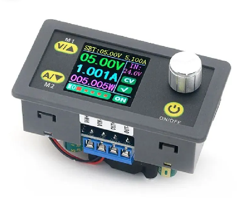

ЛБП WZ3605E, как на картинке ниже.
Никто не знает, как откалибровать амперметр? У меня амперметр занижает во всем диапазоне примерно на 100-120 мА. Довольно неудобно, когда выставляешь, например, напряжение 1.5в на нагрузке в 15 Ом - а на дисплее ток ноль.
В инструкции, что лежит много где в сети, есть способ установки нуля амперметра, но он, как оказалось, работает только для положительного смещения. Отрицательное мне поправить не удалось.
Или может кто корректировал показания аппаратным способом - типа там разобрать и подкрутить настроечник или заменить какой резистор…? Поиск в Гугле примеров такой настройки не дал.
Можно попробовать механически. Измерение тока идёт на шунте, по этому в твоём случае надо увеличить его сопротивление. Берёшь шкурку и начинаешь аккуратно снимать слои металла на шунте. Думаю 100 мА добавишь без проблем (тем более положительную корректировку можно делать известными способами). Когда то давно, когда необходимо было получить точные значения нескольких сопротивлений МЛТ, подгоняли с помощью мелкой шкурки, снимая слой сопротивления.

Всегда занижал, или “в последнее время стал занижать”.
Если второе - разобрать, проверить конденсаторы.
Заодно глянете, есть ли подстроечники
только сейчас заметил, про раньше не знаю, он у меня год просто в ящике лежал.
Конденсаторы (электролиты) там все снаружи, вроде вздутых нет.
Они, сволочи, иногда деградируют без видимого вздутия.
на самом деле, может это я сам случайно внес эту погрешность, пока осваивал интерфейс.
Как я понял, механизм коррекции нуля работает так - если длительно зажать кнопку энкодера, когда на дисплее небольшое значение тока - эта цифра запоминается как “ноль” амперметра и в дальнейшем вычитается из показаний.
Отменить это, чтобы уменьшить поправку, никак нельзя. Можно только увеличить.

Если так и не найдёте решения, как настроить кнопкой и энкодером - останется только разобрать, и смотреть, что там по схеме.
Я иногда подстраиваю мультиметры, почти на всех есть подстроечники.
Может и здесь будут. Про конденсаторы @ЕвгенийП точно сказал
